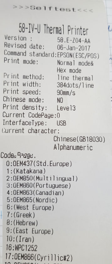

Es sieht so aus, als würde nicht direkt der Drucker angesprochen werden können, sondern ein USB-RS232 Adapter, der direkt im Gerät verbaut ist.
Bei der Lieferung lag auch eine Treiber CD für Windows dabei. An einem Windows PC habe ich Ihn noch nicht ausprobiert.
Folgender "Selftest" lag bei dem Drucker dabei:
In einem anderen Beitrag hast du den Tipp gegeben, dass einige Drucker einen POS Umschalter haben. So etwas konnte ich nicht finden bzw. auch im Inneren sind keine Dip Schalter.
Würde das evtl. mit diesem Drucker nicht funktionieren? Weiter ist an dem Drucker eine Kassenlade eingesteckt. Diese soll später einmal automatisch geöffnet werden, sobald der Kassenbon gedruckt wird. Welche Einstellungen müssen hierfür wo gemacht werden?

Es ist eigentlich egal, ob ein RS232-USB-Adapter im Gerät verbaut ist, solange man die richtige VendorID/ProductID angibt.
Wenn sich die Kassenlade öffnen soll, funktionieren in der Regel folgende Werte: 27, 112, 0, 40, 50 (Pin 2) oder 27, 112, 1, 40, 50 (Pin 5). Diese Werte kann man entweder in der config.json als escposts anhängen (dann wird sich die Schublade immer nach einem Ausdruck öffnen), oder am Ende in der Vorlage des Kassenbons
{RawD: 10 11 12}
. In diesem Fall wird sich die Lade nur beim Drucken von Kassenbons öffnen.
Einige Drucker haben jedoch eigene Codes für die Kassenlade, dann hilft nur das Druckerhandbuch oder googeln...
