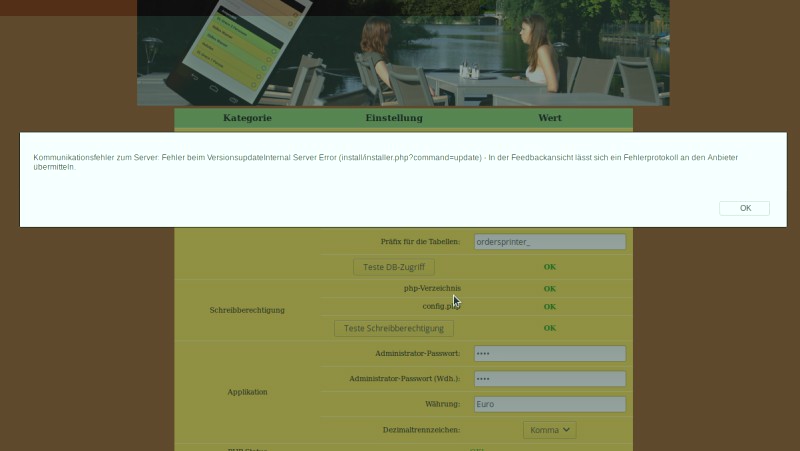

die Tabelle ordersprinter_logs ist leer. Hab sie über phpMyAdmin geleert.Dann hab ich mir die 1.67 heruntergeladen und webapp über die 1.5.22 kopiert. Nach Aufruf von Ordersprinter kam die Update-Ansicht. DIe Config-Einstellungen stimmen. nach einem Klick auf Update kommt folgender Fehler:
Woran könnte das liegen?

Hallo Oliver,
kann es sein, dass du noch PHP 5.x verwendest? Beim Programmieren ist es mir passiert, dass ich eine Funktion verwendet habe, die erst ab PHP 7 zur Verfügung steht (random_int). Das ist mir leider selbst erst vor ein paar Tagen aufgefallen, als ich auf Fehlersuche bei einem Anwender war, bei dem das Update ebenso fehlgeschlagen war.
Ich habe daraufhin die Unterseite "Bekannte Bugs" auf meiner Webseite erst mal aktualisiert und werde versuchen, in den nächsten Tagen eine Version rauszubringen, die auf auf diese Funktion verzichtet.

PHP auf 7.2 geändert und schon ging es. Vielen Dank.
