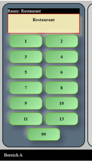

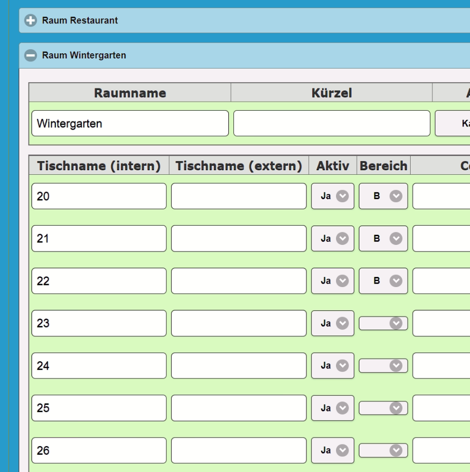

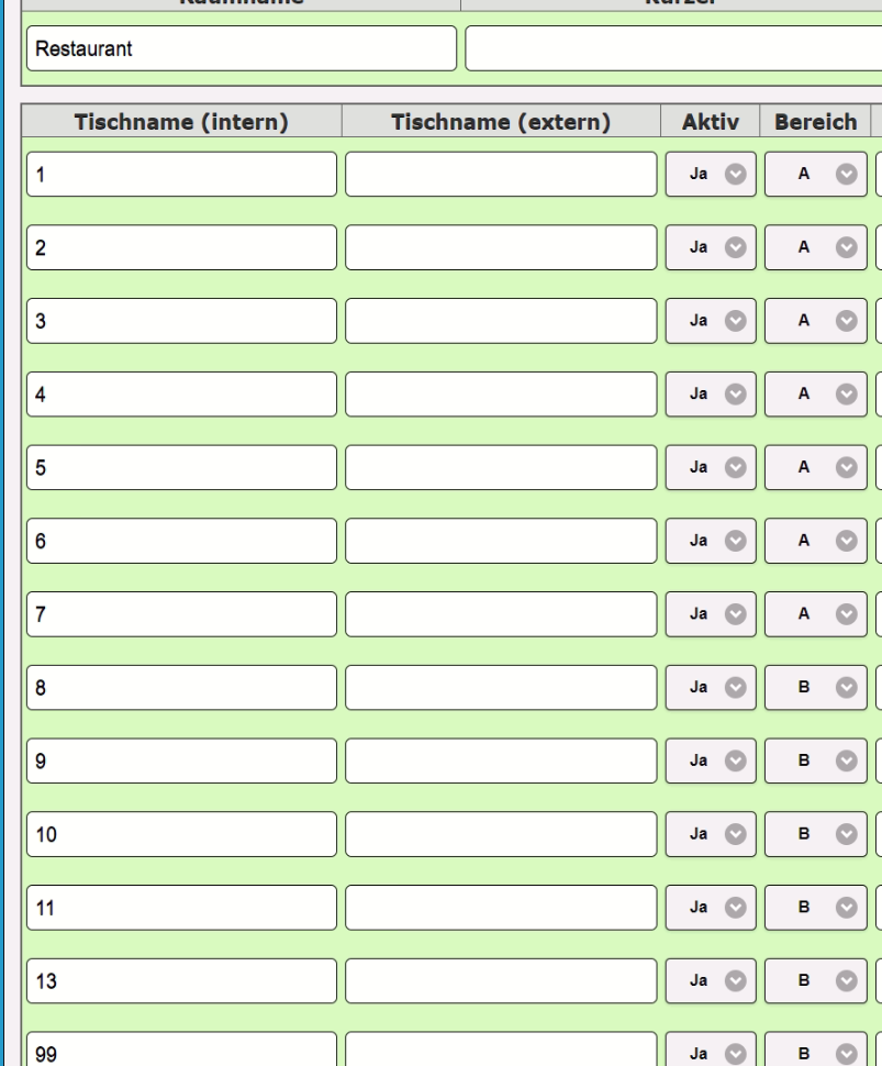

Bezüglich der Tischbereiche habe ich gerade nochmal nachgeschaut habe ich Extra nochmal auf Anwenden (in der Raumplanung) geklickt, bei den Benutzern nochmal explizit nochmal ausgewählt und gespeichert und sogar nochmal in der Konigurationsseite auf Speichern (was natürlich keine Änderung vorgenommen hat), also das bin ich alles schon durch!

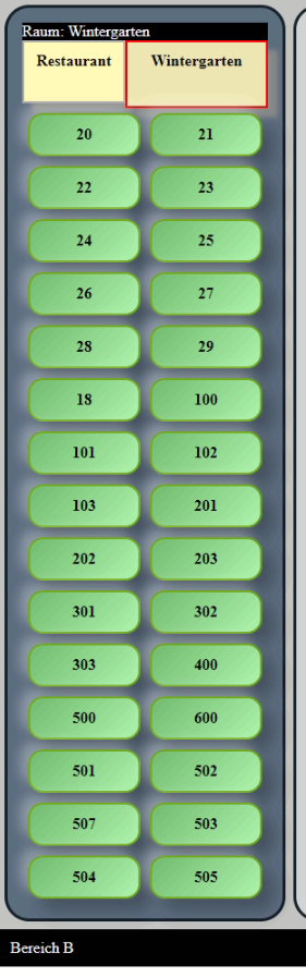

Allerdings ist mir beim meinem zweiten Testuser (Bereich B) aufgefallen, das dort im zweiten Raum ALLE Tische angezeigt werden, obwohl ich nur die ersten 3 Tische zugewiesen habe?! MIt welcher Testinstanz-Version hast Du es den eben ausprobiert???

- Benutzerkonfig - Bereich A
- Bug - Benutzer - Bereich A.PNG (77.49 KiB) 12614 mal betrachtet
- Raumplan - Wintergarten - Tischbereiche
- Bug - Tischbereiche - Raum Wintergarten.PNG (129.21 KiB) 12614 mal betrachtet
- Raumplan - Restaurant - Tischbereiche
- Bug - Tischbereiche - Raum Restaurant.PNG (106.22 KiB) 12614 mal betrachtet

Part 2 der Screenshots
- Bug - Tischbereiche - Bereich B - Raum Wintergarten.PNG (203.03 KiB) 12614 mal betrachtet

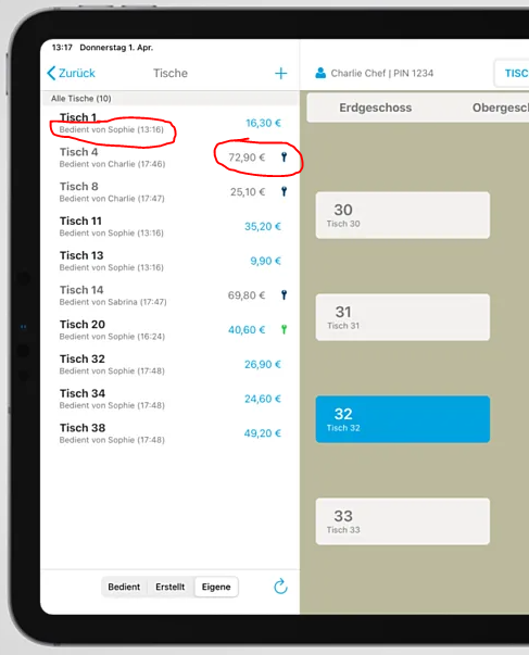

Wäre es nicht eine Idee und vielleicht einfacher Umzusetzen, Wenn mein bei einem neu gebuchtem Tisch wie in dem Beispiel (Screenshot) der Konkurrenz gelöst ist, sodass der Kellner sehen kann wer den Tisch aufgemacht oder zuletzte bedient hat?! So etwas wie das kleine Schloss was dort zu sehen ist wäre ja auch eine Idee, und selbst wenn ein Kellner geht muss der nächste zum Wiederaufmachen des Tisches eine Art Tischcode oder PIN des Benutzers eingeben muss.
- Idee zum Tischmanagement
- IDEE - Tischmanagement.PNG (94.14 KiB) 12613 mal betrachtet
