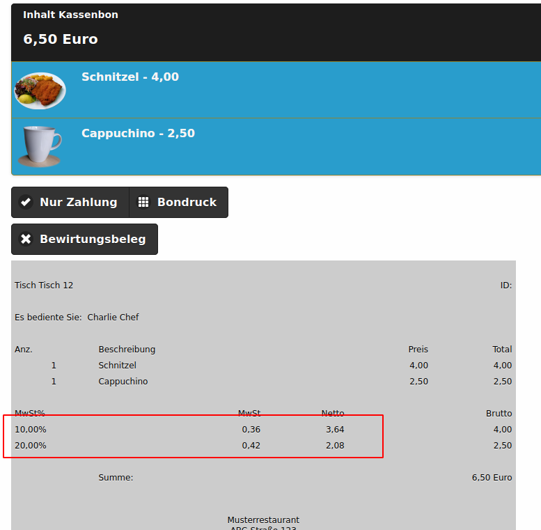

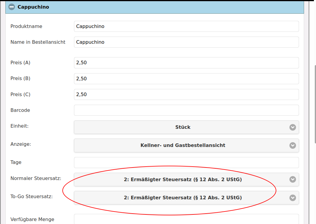

Aber für den Augenblick kannst du vermutlich den Deutschland-Modus verwenden. Ich habe dazu eine kleine Bilderstrecke angehängt. Leider schmeißt phpBB die Reihenfolge um, deswegen habe ich den Schritt im Dateinamen angegeben.
Bitte beachte, dass du die Steuersätze 1 und 2 erst nach einem Tagesabschluss ändern darfst bzw. dürfen noch keine Artikel gebucht sein seit der letzten Tageserfassung (sonst gibt es eine Fehlermeldung, aber die ist leicht mit dem Bestätigungsdialog verwechselbar). Hintergrund ist die deutsche DSFinv-k, bei der ich die Steuersätze als Stammdaten betrachte.

- 5_Kassenbon.png (62.55 KiB) 11782 mal betrachtet

- 3_Artikel_anderen_Steuersatzzuweisen.png (79 KiB) 11782 mal betrachtet
- 2_Artikeln_Steuersaetze_zuweisen.png (76.41 KiB) 11782 mal betrachtet
