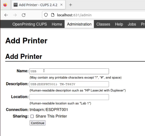

- Beiträge: 1535
Re: 2 Drucker am Raspi
Hallo Daniel,
ich kenne dein Setup nicht, und habe es selbst noch nicht versucht, aber ich wundere mich, dass die Drucker als "Unknown" eingetragen sind. Hast du den Namen nicht setzen können (siehe Anhang) oder taucht das Modell als Unknown auf? Bei letzterem würde ich erwarten, dass der CUPS-Treiber nicht passend ist.
Wenn der Treiber auch das Problem hat, die beiden Drucker nicht auseinanderhalten zu können, dann schließe doch den Kassenbondrucker über USB an (die Bons müssen bei Anforderung schnell raus) und den oder die Arbeitsbondrucker per LAN (da ist die Latenz bis zum Druck wohl vernachlässigbar).
- cups-printername.png (91.64 KiB) 30805 mal betrachtet
vielen Dank für deine Hilfe.
Ich habe Drucker von Zjiang http://www.zjiang.com/en/init.php/product/index?id=34
mein genaues Modell ist Model: POS-8220
in dem von Dir gezeigten Bild kann ich den Name schon setzen
ein Schritt davon steht unter "Lokaler Drucker" für den USB Drucker eben nur "Unknown"

ein Workaround vielleicht: Du kannst Dir noch ein Raspi (egal, alt geht auch) besorgen und dort noch einen Java Printserver laufen lassen und den zweiten Drucker anschließen.
Der Printserver kann die Druckaufträge vom Server wie immer abholen, nur eigene Queue zuordnen.
