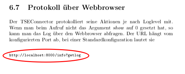

wenn das ein Webserver ist, muss der sich melden wenn ich mit dem browser die URL 127.0.0.1:8000 aufrufe?

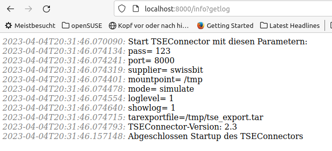

Beiträge: 1528
Re: TSE keine Verbindung nach restore der Datenbank
Hallo Thomas,
das habe ich im Handbuch beschrieben - siehe Attachments.

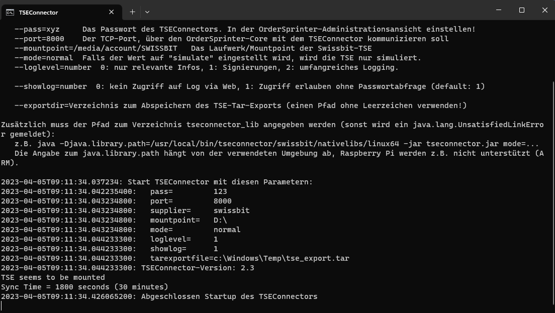

Guten Morgen Stefan,
ich habe alles nochmal überprüft, Firewall ist komplett abgeschaltet, Prozess Java läuf.
Nachdem ich mit deinem Hinweis die URL http://127.0.0.1:8000/info?getlog aufrufen konnte
und folgende Ausgabe erhielt:
2023-04-05T09:11:34.037234: Start TSEConnector mit diesen Parametern:
2023-04-05T09:11:34.042235400: pass= 123
2023-04-05T09:11:34.043234800: port= 8000
2023-04-05T09:11:34.043234800: supplier= swissbit
2023-04-05T09:11:34.043234800: mountpoint= D:\
2023-04-05T09:11:34.043234800: mode= normal
2023-04-05T09:11:34.044233300: loglevel= 1
2023-04-05T09:11:34.044233300: showlog= 1
2023-04-05T09:11:34.044233300: tarexportfile=c:\Windows\Temp\tse_export.tar
2023-04-05T09:11:34.044233300: TSEConnector-Version: 2.3
2023-04-05T09:11:34.426065200: Abgeschlossen Startup des TSEConnectors
Habe ich unter
Administration/Konfiguration/TSE/TSEConnector-URL
den Wert auf von http://localhost:8000 auf http://127.0.0.1:8000 geändert und siehe da es funktioniert. Komischerweise funktioniert es jetzt
sowohl mit localhost als auch mit 127.0.0.1? Frag mich nicht was das war, vielleicht ein falsches Zeichen irgendwo in einer Konfig.
Kannst du sagen in welcher Datei dieser Wert TSEConnector-URL steht? In der Ordersprinter Datenbank haabe ich nichts gefunden.
