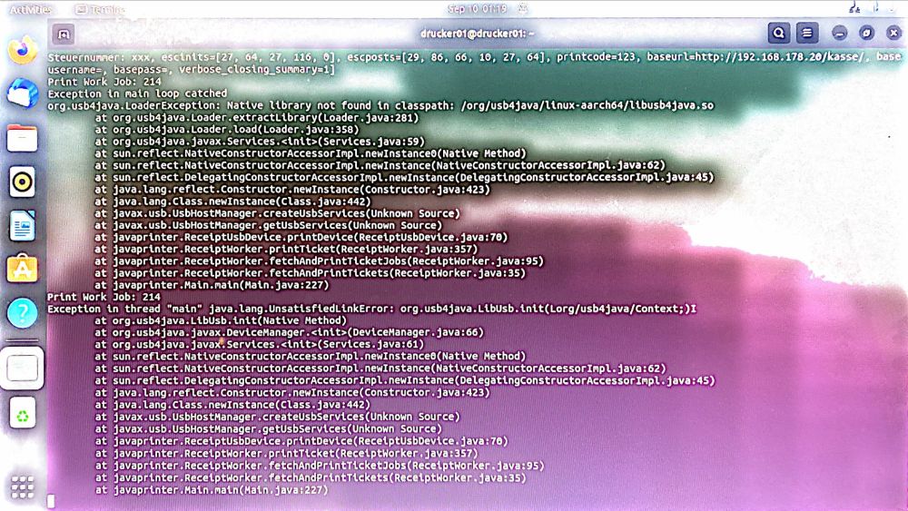

hier der Screenshot
vielen dank bereits im Voraus für Deine Hilfe
Viele Grüße Daniel

Re: 2 Drucker am Raspi
hast du ausprobiert, ob sich libusb nachinstallieren lässt?
Sieht so aus, als ob die Bibliothek beim Raspbian nicht Teil des Standards ist.
sudo apt-get install libusb-1.0-0-devGruß,
Hallo Daniel!
der einfachste Weg wäre (glaube ich):
1) Installationsscript downloaden
2) Script starten. Ich glaube, man kann nur die Installation des Javaprinters auswählen.
3) Javaprinter konfigurieren:
- auf jeden Fall auf den Webserver (Order Sprinter) verweisen (nicht localhost). Wichtig wäre hier, dass dein Webserver feste IP Adresse hat (außer, Du hast einen DNS Server, manche Router bieten es wohl, meiner nicht)
- die Instanz entsprechend numerieren
(Ich nutze auf einem Raspi zwei Instanzen, beide gehen an gleichen Printer, aber die eine druckt noch das Logo (Kassenbon), die andere druckt einfache Bons (Getränke, Essen...))
4) Reboot testen.
5) Wenn alles OK, dann würde ich im Crontab ein reboot einbauen, jede Nacht.
Nicht sicher, ob es weiter hilft, frag gerne, wenn es Detailfragen gibt.
Ich kann Dir auch meine Configdateien als Beispiel geben.
per Email auch an ak@cafekomine.de
