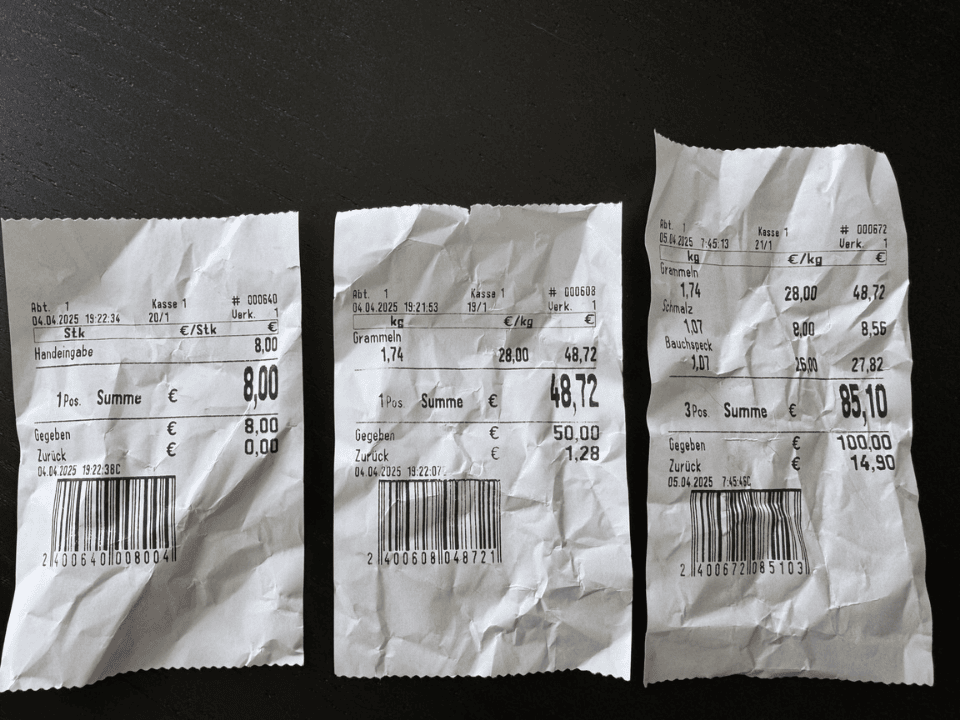

Wir setzen Ordersprinter nun schon seit über einem Jahr in unserem Heurigenbetrieb ein und sind wirklich sehr zufrieden damit – es erleichtert uns den Arbeitsalltag enorm.
Aktuell ist bei uns eine Frage aufgekommen:
Wir bieten viele der Zutaten unserer Speisen – wie z. B. Wurst, Käse oder Fleisch – auch zum Mitnehmen an. Dafür verwenden wir eine Waage, die Etiketten mit Barcodes druckt, in denen der Preis bereits codiert ist.
Gibt es eine Möglichkeit, solche Barcodes direkt mit Ordersprinter zu lesen?
Oder ist in Zukunft eventuell eine entsprechende Funktion geplant?

Hallo Jürgen,
magst du mir mal einen solchen Beispiel-Barcode bzw. die Textversion eines so eingescanten Barcode schicken? Richtet sich dieser Barcode der Waage nach einem Standard, dessen Definition öffentlich zugänglich ist? Und wie bekommt die Waage die Artikelinformation, d.h. sie muss ja wissen, wekcher Artikel welchen Grammpreis hat. Oder wird nur Artikelnummer und Gewicht per Barcode gedruckt?

vielen Dank für deine Rückmeldung.
Bei der Waage (Bizerba KH 100 II) gibt es zwei Betriebsmodi: den Bedienermodus und den Vorverpackungsmodus.
Im Bedienermodus werden Bons wie auf dem angehängten Bild gedruckt, während im Vorverpackungsmodus Etiketten erzeugt werden, die den Artikelnamen, das Gewicht, den Preis sowie denselben Barcode enthalten wie die Bons – also einen Barcode, der den Preis des Artikels enthält.
Damit Ordersprinter diese Preis-Barcodes korrekt verarbeiten kann, müsste in den Einstellungen die Möglichkeit bestehen, ein Prefix anzugeben (in unserem Fall z. B. "24"), mit dem der Barcode beginnt. So kann Ordersprinter erkennen, dass es sich um einen Barcode mit Preisangabe handelt. Lg Jürgen
