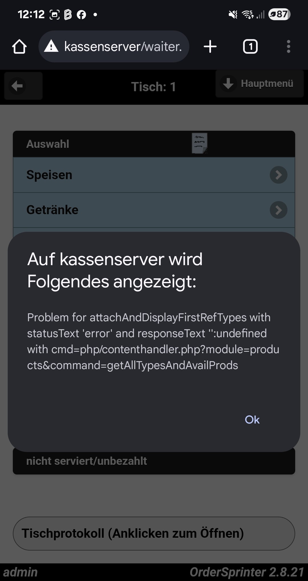

nach dem Update wird mir jetzt am Handy nach einiger Zeit eine Fehlermeldungen mehrmals hintereinander angezeigt:
Problem for setPrinter Status with status Text 'error' and response Text ":undefined with cmd=php/contenthandler.php? module=admin&.command=isPrinter Server Active
und die zweite Fehlermeldung:
Problem for updateDailycode with status Text 'error' and response Text ":undefined with cmd=php/contenthandler.php? h module=admin&command=getDailycode
und die dritte Meldung:
Problem for attachAndDisplayFirstRef Types with statusText 'error' and response Text ":undefined with cmd=php/contenthandler.php?module=produ cts&command=getAllTypesAndAvailProds
Vielen Dank
Gruß Thomas
Vielen Dank
Gruß Thomas

Re: 'error' and responseText: undefinded
konnte das Problem lösen.
Die Energiespareinstellungen von meinem Browser Google Chrome am Android Handy waren hier schuld.
Nachdem ich die Settings über Einstellunge > Apps > Chrome > Akku > Nicht eingeschränkt gestellt hatte, trat der Fehler nicht mehr auf.
Thomas
Thomas
Ich bekomme folgende Fehlermeldung.
Habe es auf einem IPAD und Iphone mit Safari und Firefox getestet.
bei mir ist es immer
bei mir war es auffällig, solange ich aktiv damit gearbeitet haben, war alles gut. Sobald ich ein bisschen an der Konfiguration gearbeitet hab, und das Handy daneben lag, sich das Display sperrte und ich nach dem Entsperren weiter arbeiten wollte, kamen die Meldungen mehrmals hintereinander.
Deswegen dachte ich mir, da muss am Android Handy oder am Browser liegen, dass es zu den Meldungen kommt. Anscheinden versucht ja die Website einige Checks in zyklischen Intervallen zu erledigen - Printserver Erreichbarkeit prüfen , Produktverfügbarkeit checken, nur mit dem getDailyCode kann ich noch nichts anfangen...
Hab auch ein Win 10 Touchscreen Terminal, da kam der Fehler auch nicht.
LG Thomas
LG Thomas
Nach einer gewissen Zeit, die einerseits von den php-Einstellungen, aber auch vom Browser anhängt (Cookies) wird man abgemeldet bei Nichtnutzung. Vielleicht ist das bei Thomas passiert. Die Fehlermeldung wäre dann zwar immer noch irreführend und eigentlich sollte in dem Fall eine automatische Weiterleitung zur Anmeldeseite passieren, aber es wäre ein Erklärungsansatz - nur passt der nicht zum Verhalten bei dgo...hmm
