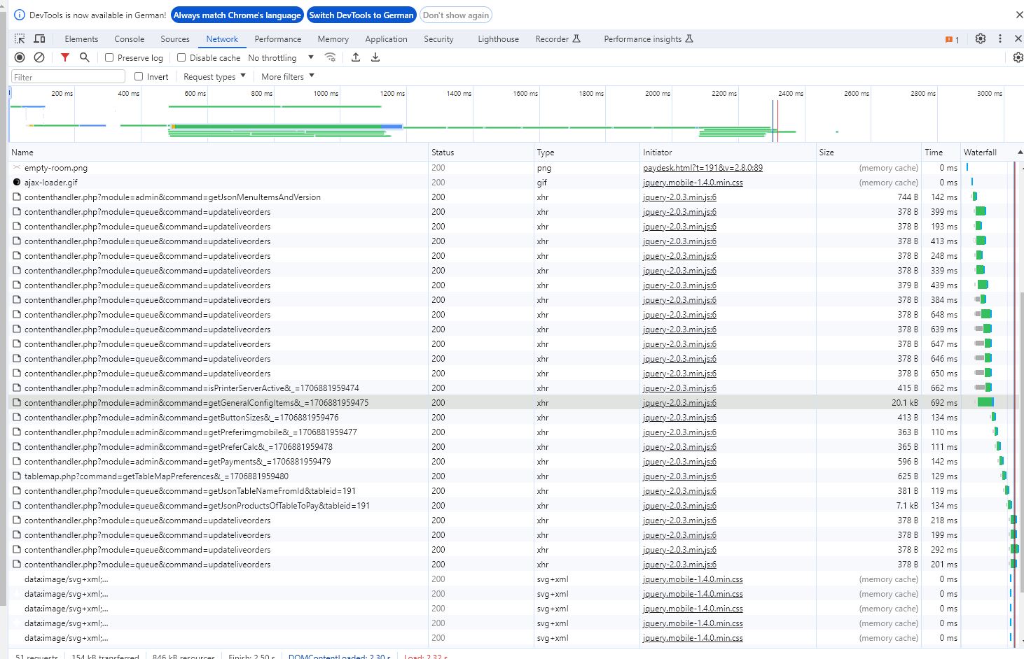

anbei findest du einen Screenshot vom Debugging. Aktuell läuft das System etwas performanter, da ich derzeit der einzige Benutzer bin.
Ich habe außerdem beobachtet, dass die Prozessorauslastung einen Peak von etwa 70% erreicht, wenn ein Wechsel zur Kasse erfolgt. Dabei frage ich mich, ob bei mehreren Benutzern im System die schnelle Auslastung oder die längere Wartezeit zu erklären wäre.
Leider liegen keine Daten unter dem gewünschten Punkt "Performance" vor. Dies könnte möglicherweise daran liegen, dass ich regelmäßig Sicherungen von vergangenen Veranstaltungen ohne Logs einspiele.

Danke für die schnelle Antwort. Interessant, das Bild habe ich jetzt nicht so erwartet.
Unter Performance siehst du nur dann Werte, wenn du die richtigen Parameter auswählst und dann auf Aktualisieren oder wie auch immer das heißt, klickst. Aber im Export sind alle drin.

ich hatte erwartet, dass es da den einen großen Request gibt, der das ganze über die 4 Sekunden aufhält, aber nicht die vielen, die in Summe zur der langen Wartezeit führen. Wahrscheinlich konnte ich durch bessere Asynchronität der Aufrufe noch etwas rausholen, aber wichtig ist ja die Ursache zu finden.
