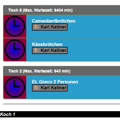

Meine Custom Version findest du hier:
viewtopic.php?p=4355#p4355
Wie bereits erwähnt, werden die Bestellungen nicht mehr nach Tischnummern, sondern nach ihrer OrderID sortiert. Wir setzen das System ausschließlich auf Volksfesten ein. Dort kann es passieren, dass die Bestellung eines neuen Gastes an einem Tisch abgeschickt wird, auf dem noch eine alte Bestellung offen ist. Bisher wurden die Bestellungen folglich zusammengefasst – das empfand ich immer unpraktisch, auch wenn man die unterschiedlichen Wartezeiten natürlich gesehen hat. Zur Mittagszeit hat man am Pass jedoch nicht die Zeit genau hinzusehen - da klickt man einfach auf das Produkt welches am weitesten "oben" steht. Oft wurde dann jemand bedient, der eben erst bestellt hatte, obwohl die Wartezeiten zum Teil 20 Minuten waren. Theoretisch könnte man jetzt die Bestellungen noch zeitlich etwas gruppieren (paar Minuten), aber so wie es aktuell umgesetzt ist, funktioniert es für uns sehr gut.
Eine Besonderheit ist außerdem, dass ein bestimmter „Bonkassen-Tisch“ immer ans Ende der Liste verschoben wird. Da die Bestellung nur von einem Kellner kommen kann, ist dessen Name direkt im Header (der Kellner heißt im Screenshot einfach Kellner). Zudem hab ich das max. entfernt, da alle Produkte die gleiche Bestellzeit haben.
Die entsprechen Änderungen am Code findest du immer nach dem Kommentar CustomOS. Du findest diese in der kitchenbar.js und in der queuecontent.php. Dort wo ich die Datenbank der offenen Bestellungen nach opidok sortiere/zusammenfasse, musst du es nach username tun.
