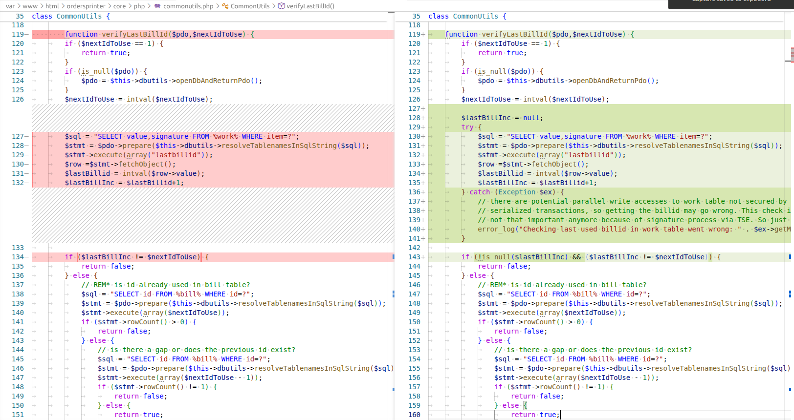

- Beiträge: 1528
Re: php Error
Hallo!
So ist es schön, die Fehlertbeschreibung und gleich das Log dazu! Auf diese Weise konnte ich das Problem sofort erkennen und kann eine Lösng anbieten ohne 1001 Rückfragen!
Die Ursache, wie man am Error-log sieht: Ich pflege eine work-Tabelle, in der ich ein paar laufende Werte zwischenspeicher und diese unter anderem für Konsistenzprüfungen verwende. Im Rahmen der GoBD war es wichtig, dass die Software sicherstellt, dass die Daten manipulationssicher gespeichert werden. Dazu hatte ich unter anderem geprüft, ob die Kassenbon-ID fortlaufend vergeben wird. In diese work-Tabelle schreibe ich aber auch viele andere Daten. Während der Rechnungsprozess über eine DB-Transaktion abgesichert ist, sind die anderen Prozesse teils nicht so abgesichert. Das kann dazu führen, dass parallele Aktionen sich gegenseitig behindern. Und genau das ist laut Log hier passiert. Ich nehme an, dass diese Dinge nur dann passieren, wenn parallel viele Mitarbeiter im System arbeiten und die Wahrscheinlichkeit für Kollisionen größer ist.
Da wir aber mittlerweile in Deutschland eine Kassensichv haben, die die Absicherung per TSE vorschreibt, ist die Relevanz meiner Checks nicht mehr so groß. Ich schlage vor, das einfach zu entschärfen durch eine kleine Änderung in der Datei commonutils.php in der Method verifyLastBillId. Statt jetzt für jede Version eine geänderte commonutils.php bereitzustellen, zeige ich, welche Änderungen dort zu machen sind (siehe Attachment).
Viel Erfolg!!
Viel Erfolg!!
- ChangesInCommonUtils.png (254.32 KiB) 1218 mal betrachtet

- Beiträge: 1528
Re: php Error
Hallo Daniel,
im Error_log ist folgende Aussage das Entscheidende: "Record has changed since last read in table 'os_work' "
Das kommt so zustande (vereinfacht erklärt):
1. Prozess A liest einen Datensatz aus os_work.
2. Prozess B ändert denselben Datensatz.
3. Prozess A versucht nun auf Basis seiner alten Daten zu schreiben.
4. Die Datenbank erkennt, dass sich der Datensatz inzwischen geändert hat und wirft Fehler 1020.
Das nennt man einen Concurrency-/Race-Condition-Fehler.
Die Wahrscheinlichkeit für so eine Race Condition nimmt mit der Anzahl der Prozesse, die meist im gleichen Maß wie die Anzahl der aktiven Nutzer wächst, zu. Natürlich reden wir von Wahrscheinlichkeiten, d.h. es kann auch bei einem einelnen Nutzer passieren (in die Work-Tabelle werden auch regelmäßig die Ergebnisse vom Printercheck usw. eingetragen).
Wenn aber dieser Fehler häufiger auftritt, du aber stets der einzige Nutzer bist, würde ich auf ein konzeptuelles Problem tippen ("Bug"). Allerdings habe ich diesen Fehler bisher so nicht berichtet bekommen (wobei die meisten Fehlerreports leider keine error_logs enthalten).
Nun zu den Änderungen: Du musst nicht jede Zeile eintippen. Nur die mit dunkelgrüner Hintergrundfarbe markierten Zeilen sind neu, davon sind die meisten Zeilen mit // beginnend nur Kommentare, die ich zum besseren Verständnis eingefügt habe. Die hellgrünen Zeilen sind nur Einrückungen. Aber wenn es hilft, hier die Funktion als Text:
function verifyLastBillId($pdo,$nextIdToUse) {
if ($nextIdToUse == 1) {
return true;
if (is_null($pdo)) {
$pdo = $this->dbutils->openDbAndReturnPdo();
$nextIdToUse = intval($nextIdToUse);
$lastBillInc = null;
try {
$sql = "SELECT value,signature FROM %work% WHERE item=?";
$stmt = $pdo->prepare($this->dbutils->resolveTablenamesInSqlString($sql));
$stmt->execute(array("lastbillid"));
$row =$stmt->fetchObject();
$lastBillid = intval($row->value);
$lastBillInc = $lastBillid+1;
} catch (Exception $ex) {
// there are potential parallel write accesses to work table not secured by
// serialized transactions, so getting the billid may go wrong. This check is
// not that important anymore because of signature process via TSE. So just log it!
error_log("Checking last used billid in work table went wrong: " . $ex->getMessage());
if (!is_null($lastBillInc) && ($lastBillInc != $nextIdToUse)) {
return false;
} else {
// is id already used in bill table?
$sql = "SELECT id FROM %bill% WHERE id=?";
$stmt->execute(array($nextIdToUse));
if ($stmt->rowCount() > 0) {
return false;
} else {
// is there a gap or does the previous id exist?
$stmt->execute(array($nextIdToUse - 1));
if ($stmt->rowCount() != 1) {
return false;
} else {
return true;
}Stefan
Re: php Error
leider das selbe Problem, eher sogar noch öfters. Code in der commonutils.php habe ich nach den Vorgaben geändert.
