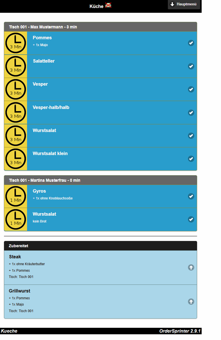

Unsere letzte Änderung betrifft nochmal eine kleine Anpassung in der Küche: Da wir eh nach Bestellung und nicht Tischen gruppieren und sortieren, haben wir den Kellnernamen (wenn die entsprechende Einstellung aktiviert ist) kompakt in den Header gepackt.
CustomOS 2_9_1.png (71.7 KiB) 26711 mal betrachtet

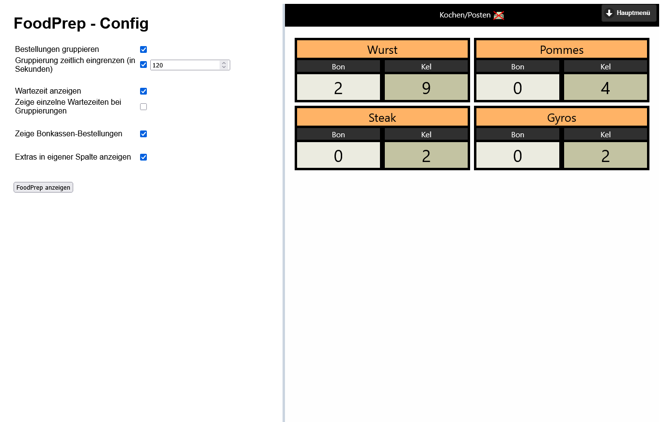

Wir nutzen als Obst und Gartenbauverein, seit 2 Jahren Ordersprinter für unsere Vereinsfeste und wollen nun auch gerne in der Küche einen Monitor aufstellen, auf dem die Gesamtzahl der noch zuzubereitenden Artikel aufgelistet sind, wie in diesem Beitrag beschrieben. Ist es geplant diese Ansicht bei einem der nächsten Updates mit einfließen zu lassen?
Frank S.
Beiträge: 31
Registriert: So 31. Jul 2022, 20:33
Re: Erfahrungsbericht: Vereins- und Dorffest
Beitrag von Frank S. »
OGV Neuhausen hat geschrieben: Do 7. Mai 2026, 09:35 Ist es geplant diese Ansicht bei einem der nächsten Updates mit einfließen zu lassen?
Hallo zusammen,
die Ansicht ist bereits seit einigen Jahren implementiert.
siehe: https://bit.ly/Ordersprinter_V1 Seite 8 aus dem Jahr 2023
In dem damaligen Erfahrungsbericht hatte ich beschrieben, dass unser Ziel eine Ansicht war, in der auf einen Blick erkennbar ist, wie viele einzelne Posten aktuell offen sind.
Hat man beispielsweise die Gerichte Grillwurst und Currywurst auf der Karte, kann die Gesamtzahl der benötigten Würste angezeigt werden. Das ist jedoch nur eine mögliche Darstellung. Natürlich lassen sich Grillwurst und Currywurst auch getrennt anzeigen oder zusätzlich sowohl die Summe als auch die einzelnen Produkte darstellen.
Außerdem können Posten mitgezählt werden, die nur als Zusatz gebucht wurden. Wird beispielsweise einmal Portion Pommes sowie einmal Steak mit dem Zusatz Pommes bestellt, ergibt sich daraus eine Gesamtanzahl von 2 bei Pommes und 1 bei Steak.
Auch unterschiedliche Portionsgrößen werden berücksichtigt. Gibt es zum Beispiel ein Gericht mit 2 Schnitzel sowie ein kleineres Gericht mit 1 Schnitzel auf dem Teller, erscheint bei entsprechender Konfiguration die Gesamtanzahl 3 bei Schnitzel.
Da bei uns jetzt die Fest-Session beginnt habe ich meine kleinen Änderungen auch wieder in die aktuelleste Version 2.9.12 eingepflegt, natürlich auch mit der Küchenansicht.
Link: https://bit.ly/customordersprinter
Gruß Frank

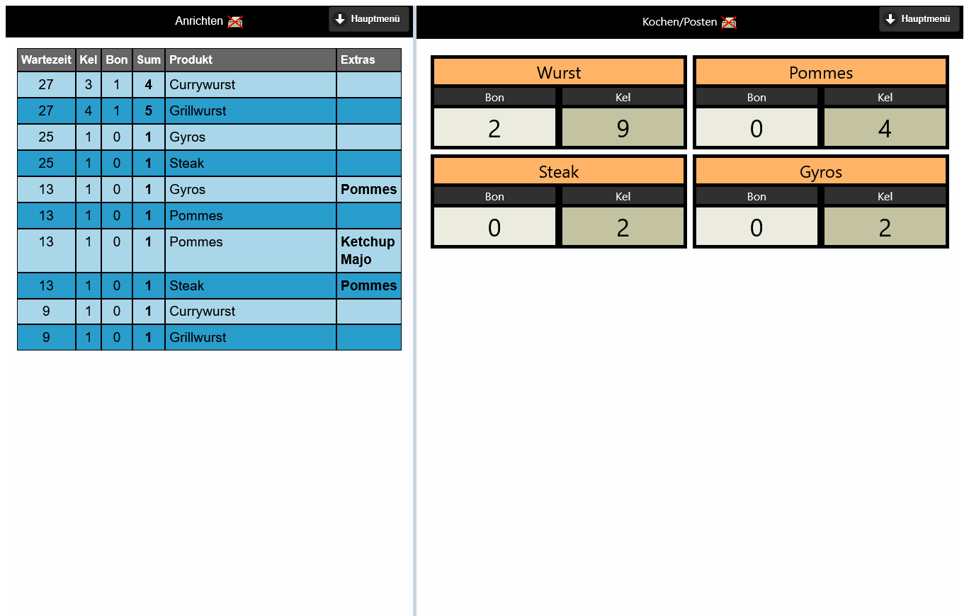

wir haben die optimierte Version installiert und getestet, Die Küchenansicht ist echt mega, nur leider haben wir das Problem, das wir es nicht schaffen, das Arbeitsbons für die Speisen gedruckt werden. Wir haben bereits das System neu aufgesetzt, in der Originalversion druckt er, sobald wir die optimierte Version installieren druckt er leider wieder nicht. Was haben wir übersehen oder ist diese Funktion in der optimierten Version nicht vorgesehen?
Frank S.
Beiträge: 31
Hallo OGV,
bei uns werden Speisen-Arbeitsbons erst dann ausgedruckt, wenn am Pass (kitchen.html) auf ein Produkt geklickt wird.
Ich vermute, dass euer Problem daher kommt, dass ihr nicht unser Backup verwendet habt. Dadurch stimmen die Benutzernamen nicht mit denen überein, die unser Code erwartet.
Wir haben im Laufe der Zeit einige Anpassungen am Programmcode vorgenommen. Darunter befinden sich beispielsweise (unsaubere) Änderungen wie diese:
queuecontent.php
// CustomOS Deklarationen + Hilfsfunktionen
public static $userNameBonkasse = "Bonkasse";
var $userNameBonkasseV = "Bonkasse";
var $userNameKueche = "Kueche";
var $userNamePass = "Pass";
var $tableNameBonkasse = "Bonkasse";
var $tableNameKassendrucker = "## ABHOLBON ##";
var $tableIdBonkasse;
var $tableIdKassendrucker;
// CustomOS Abohlbons wenn Bestellung über Bonkasse
private function doWorkPrint($pdo,$theTableid,$insertedQueueIds,$username,$userid,$payPrintType,$lang,$declareReadyDelivered = true,string $orderOption="")
// CustomOS Keine Getränke-Arbeitsbons wenn Bestellung über Bonkasse
// CustomOS # Verhindert doppelte Speisen-Arbeitsbons in Küche / Druck nur über Küche / Druck des Kellnernames
if ((($payPrintType != "s") || ($oneProdForEachWorkRecf == 0)) && (($username == $this->userNameKueche) || ($username == $this->userNamePass)))
Das müsste eigentlich über Rechte geregelt werden!
Später haben wir auch festgestellt, dass sich ein Teil unserer Anpassungen auch mit den Standardfunktionen von OrderSprinter (Raumdrucker, Tischbereiche usw.) hätte umsetzen lassen. Trotzdem sind wir mit unserer Lösung nach wie vor zufrieden und werden sie deshalb vorerst nicht ändern.
Unsere Anpassungen sorgen unter anderem für folgendes Verhalten:
  • Getränke-Arbeitsbons werden direkt gedruckt – außer, wenn die Bestellung über die Bonkasse erfolgt.
  • Bei Bestellungen über die Bonkasse werden einzelne Abholbons (Wertbons) erzeugt und dort ausgedruckt.
  • Der Text "Abholbon" wird direkt mit ausgegeben.
Für euch bedeutet das:
  • Ladet auch unser Backup herunter, und testet es nochmal. Die Passwortliste für das Backup ist ebenfalls enthalten.
  • Konzentriert euch zunächst auf unsere Küchenansicht (damit meine ich nicht die kitchen.html). Falls nötig, übernehmt einfach nur unsere beiden HTML-Dateien sowie die zugehörigen JavaScript-Dateien in eine unveränderte OrderSprinter-Version und ruft die Seiten nach dem Login eines Benutzers mit Küchenrechten direkt über die URL auf.
  • Wenn ihr unsere CustomOS-Version verwenden möchtet, solltet ihr etwas Zeit und Programmierkenntnisse mitbringen. Es wurden an vielen Stellen Änderungen vorgenommen.
Inzwischen sind wir bei Version 2.9.12.6 angekommen.
Neu hinzugekommen sind unter anderem:
1. Einbindung des Schulungsvideos in die OrderSprinter Oberfläche mit Kapitelüberischt.
2. Automatischer Login über URL-Parameter (nicht besonders sicher, für unseren automatischen Systemstart jedoch unverzichtbar).
3. Überarbeitete Kombi-Ansicht für den Pass (kitchen.html) und unsere Küchenansichten.
4. Überarbeitete kitchen.html, die jetzt wahlweise nur Bonkassen- oder Kellnertische anzeigt. Zusammen mit der Kombi-Ansicht muss dadurch deutlich weniger gescrollt werden.
5. In der waiter.html wird jetzt die aktuelle maximale Wartezeit in der Küche angezeigt.
