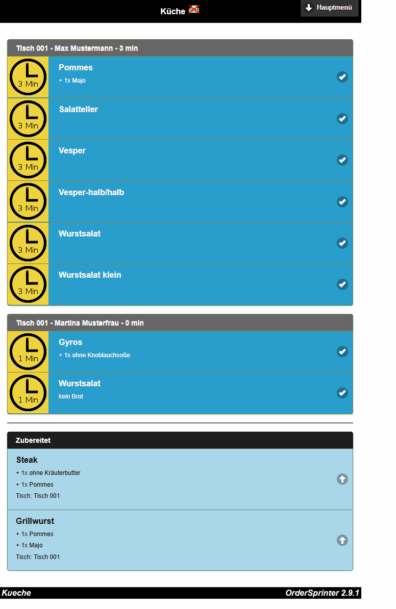

Unsere letzte Änderung betrifft nochmal eine kleine Anpassung in der Küche: Da wir eh nach Bestellung und nicht Tischen gruppieren und sortieren, haben wir den Kellnernamen (wenn die entsprechende Einstellung aktiviert ist) kompakt in den Header gepackt.
CustomOS 2_9_1.png (71.7 KiB) 26330 mal betrachtet
