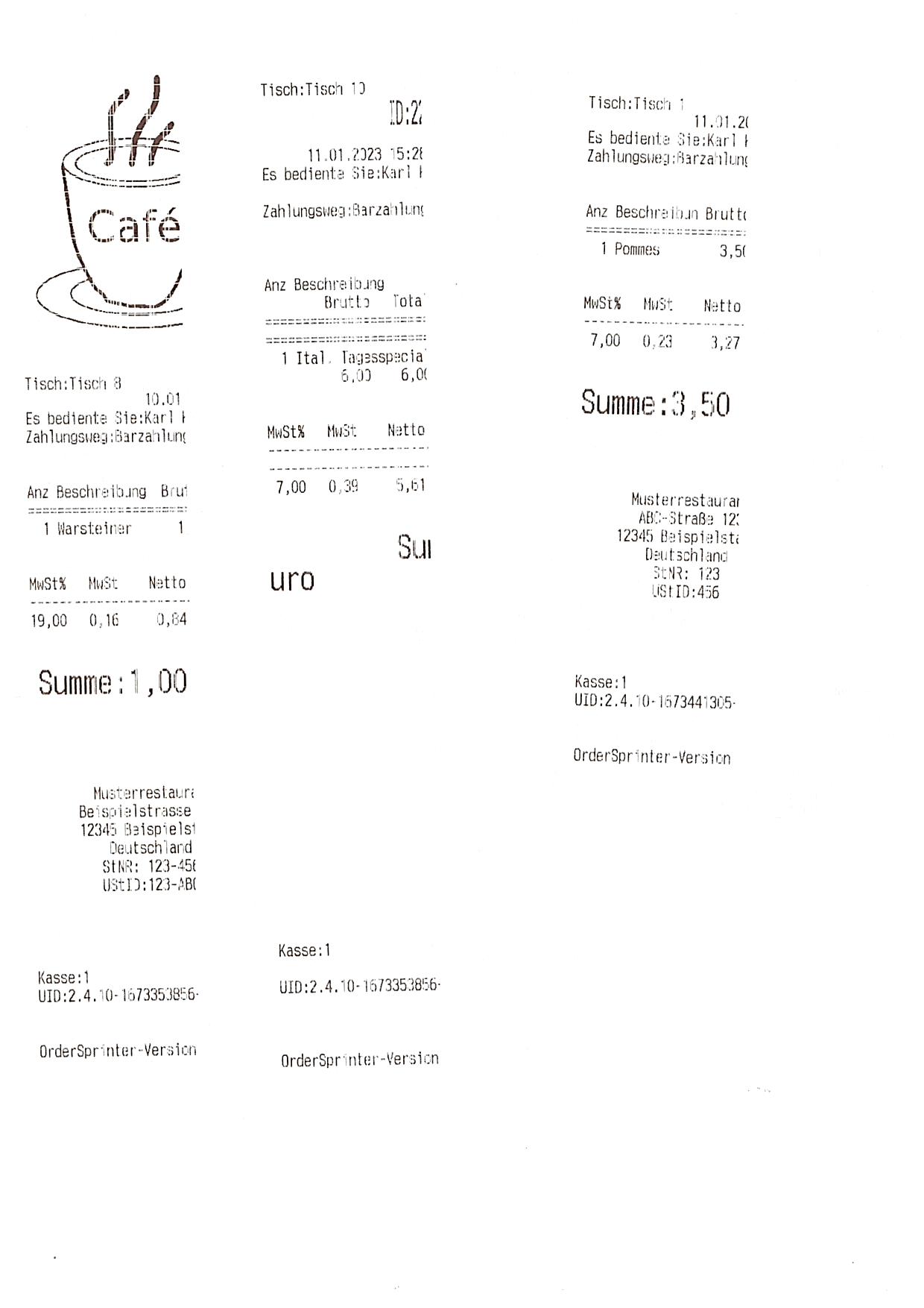

vielen Dank erstmal für die Software. Leider habe ich ein Problem mit dem Drucker, egal ob JavaPrinter oder OrderSprinterPrintServer. Ich teste die OrderSprinter Version 2.4.10. Einmal unter Ubuntu und einmal unter Windows 10 mit XAMP.
In OrderSprinterPrintServer habe ich für alle Drucker als Breite 60 eingetragen. Beim Test unter Ubuntu ebenfalls PrintSize=60. Und doch druckt der Epson TM88IV immer nur einen schmalen Teil links auf dem Rollenpapier:
Was mache ich falsch?

Hallo Josef,
wenn ich mir das Foto ansehe, gehe ich von einem Hardwaredefekt aus. Mache doch bitte mal einen Druckerselbsttest (beim Einschalten LF-Taste drücken). Ich erwarte dann auch den Fehler, ist bestimmt ein Problem mit beim Einbrennen des Textes auf der einen Papierseite.

Hallo Stefan
vielen Dank. Ja, Du hast recht, der Drucker druckt nur auf der linken Hälfte. Muss ich wohl einen neuen Druckkopf einbauen. :-(
Vielen Dank für die schnelle Hilfe. Auf dies einfache Lösung bin ich nicht gekommen. Der Drucker stand hier so 'rum.

das würde nicht helfen.
Messe doch mal, ob der bedruckte Bereich genau 58 mm breit ist. in dem Fall vermute ich, dass der Drucker einmal mit 58 mm Papier betrieben wurde und fix auf diese Breite eingestellt wurde. Dann muss man diese Limitierung wegnehmen. Also möglicherweise ist das Drucker gar nicht kaputt.

Hi Stefan,
achso, Du meinst das der Drucker auf kleinere Rollen eingestellt wurde?! In dem Fall, Drucker ausmachen ... Feed-Taste gedrückt halten und dabei den Drucker anmachen, dann kommt man in die Konfiguration und da kann der Josef dann den Drucker auf "Werkseinstellung" zurücksetzten ... also bei meinem Drucker mit 80er Rollen funktioniert es super mit 42 als Breite, hab da auch mal bissl mit rum experimentiert!

Ich habe auch das Problem, dass die Bonbreite nicht komplett genutzt wird. Installiert ist ein EPSON TM-T88V.
Von den 80 mm Papierbreite werden 55 mm bedruckt.
Den Selbsttest -LF drücken + einschalten- habe ich gemacht. Der Testdruck geht bis auf fünf mm an den Rand.

Verfasst: Mi 17. Apr 2024, 21:21
dieses Thema war mit einem Fall gestartet, bei dem der Drucker offenbar defekt war, d.h. es fehlte Text, weil der schlicht nicht gedruckt oder in das Thermopapier eingebrannt wurde. Bei dem letzten Beitrag hier frage ich: fehlt hier Text am Rand, oder wird alles nur auf eine kleinere Papierbreite umgerechnet?
In letztem Fall muss man die Anzahl der Zeichen beim Druckserver einstellen. Beim Windows-Printserver findet sich die Zahl neben den Druckereinträgen. Beim Javaprinter ist es in der Konfigurationsdatei, die man beim Aufruf angibt. Jetzt weiß ich aber nicht, was du verwendest. In jedem Fall muss nach der Anpassung aber der Druckserver neu gestartet werden.
