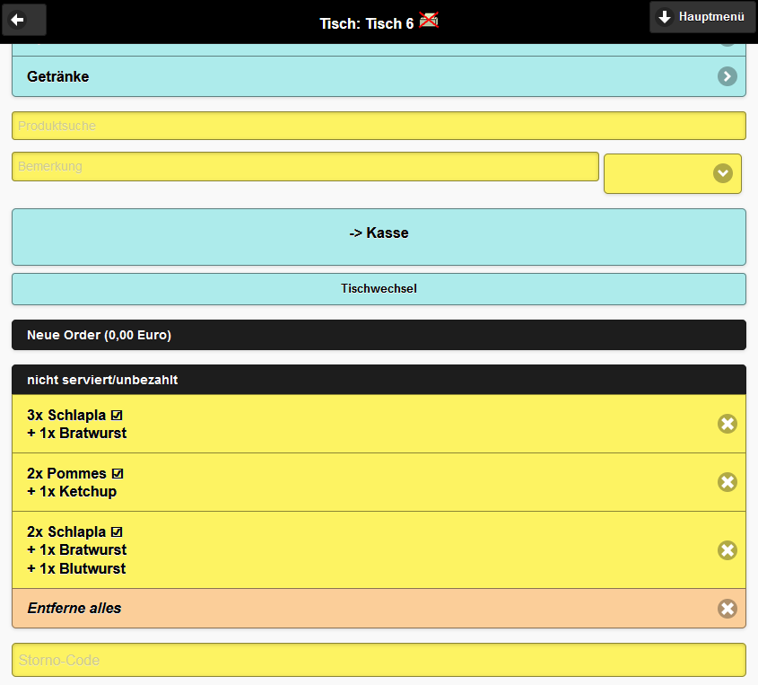

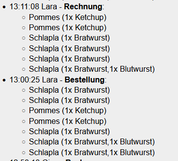

wir ein Musikverein nutzen deine Software schon zum dritten Mal und es hat immer super funktioniert!
Im Moment nutzen wir die 2.4.6 Version! Bei der jetzigen Veranstaltung hatten wir an bestimmten Tischen
Artikel die als nicht serviert/unbezahlt standen obwohl sie bezahlt waren! Also vermutlich dann nicht serviert!
Unser Ablauf ist:
Bestellung über Mobilansicht:
Tischnr auswahl
Artikel wählen
Kassen Button drücken -> Bon's werden gedruckt!
Es wird im Kassenbild abgerechnet mit Nur Zahlung -> fertig!
Das funktioniert einwandfrei!
Ich meine das bei den nicht servierten Artikeln ich zwischendurch Bestellungen von anderen Tischen gemacht habe
und die besagten vom tisch 6 erst später kassiert habe! Dann bleiben sie wohl als nicht serviert stehen!
Haben wir da noch was falsches eingestellt oder ist das in der Version ein Fehler!
Für deine Hilfe wäre ich dir sehr dankbar!
Gruß Ingo

ich habe noch viel getestet und ich kann den Fehler jetzt nachstellen!
Ich Tippe auf einen Tisch über Bestellungen z.B. ein Bier und drücke dann Kasse!
Ich zahle im Kassenbereich noch nicht! Geht man jetzt über Hauptmenü auf Kasse
und zahlt dort ist der Artikel auf dem Tisch für immer nicht serviert!
MfG Ingo
MfG Ingo

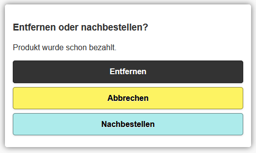

Re: Nicht serviert / unbezahlt wird angezeigt trotz bezahlt!
Hallo zusammen,
wir hatten das Problem auch bei unserem Vereinsfest am Wochenende. Unsere Bedienungen haben dann häufig den mit einem "Häkchen" markierten Artikel entfernt und es wurden dadurch immer Stornobons gedruckt. Dies hat dann häufig für Verwirrung gesorgt.
Unser Workaround war dann so, dass wir in der Tabelle "ordersprinter_queue" von Hand das gleiche Datum und die gleiche Uhrzeit gesetzt haben, wenn in Paidtime ein Datum und eine Uhrzeit vorhanden war.
Das ganze könnte man jetzt noch mit einem kleinen Skript perfektionieren, welches im Hintergrund alle x Sekunden aufgerufen wird, bis Stefan den Fehler gefunden hat
Viele Grüße Skifan
