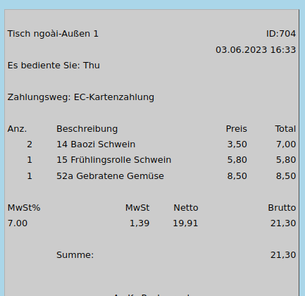

habe heute festgestellt, dass evtl die Berechnung der Mehrwertsteuer falsch ist.
Kannst Du das ggf prüfen?
Nach meiner Berechnung müsste 1,49 sein oder?
VG
hier ein Screenshot
Bildschirmfoto vom 2023-06-03 16-39-25.png (33.14 KiB) 2389 mal betrachtet
Re: BUG:? Berechnung Mehrwertsteuer falsch?!
Verfasst: Sa 3. Jun 2023, 20:19
Hallo vnghian,
Netto gibt es einen Betrag von 19,91 Euro. Zusätztlich kommt eine MwSt von 7% drauf, d.h. ein Betrag von 19,91*0,07 = 1,39 Euro. Wenn man den Netto-Betrag und die MwSt zusammenrechnet, erhält man den Brutto-Betrag von 21,30 Euro.
Für den Kunden wichtig sind aber natürlich die Brutto-Preise, deswegen sind diese bei den Artikelpositionen angegeben. Bei der Standard-Vorlage für den Rechnungsbon habe ich mich an der üblichen Darstellungen bei Supermarkt-Kassenbons orientiert, aber auch die meisten gastronomischen Betriebe nutzen diese Darstellung.
