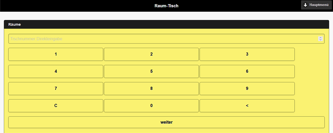

Naja, bei uns läuft Orderprinter unter Linux.
Das größte Restaurant, welches wir betreiben hat um die 200 Tische (je nach Bestuhlung).
Webserver und Datenbank laufen unter Linux mit einem Celeron N4100, 16 GB Ram und SSD. Unsere Technik hat aber etliches am MySQL und der Apachekonfiguration geändert. Auf der Hauptkasse (Windows) läuft der Printserver und ein XAMP für die EC-Cash-Anbindung per EasyZVT - Damit die Kellner keinen Mist bauen können, werden die zu zahlenden Beträge direkt an die EC-Cash-Geräte übergeben. Außerdem haben wir eine "schnell Tischeingabe" gebaut. Das dauert mit den Raumwechseln sonst zu lang, die Nummern stehen auf den Tischen. Gleiches gilt für die Eingabe der Speisen (auch per Nummerneingabe).
Das erhöht die Zeit für die Bestellaufnahme erheblich.
Sieht dann z.B. so aus:
Bildschirmfoto 2023-09-10 um 00.15.51.png (43.98 KiB) 23987 mal betrachtet
Speisen
Tischauswahl
