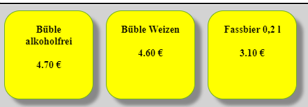

Der Screenshot sieht gut aus, gefällt mir!
Nur eine kleine Anmerkung habe ich noch. Die Datei waiterdesktop.php wird mit dem nächsten Update überschrieben. Wenn man Änderungen in die customer/mywaiterdesktop.txt einbauen kann (Kaptel 2.56 "Eigenes Bestell-Desktop-Layout" im PDF-Handbuch), ist das immer von Vorteil, da diese beim Update erhalten bleibt. (Ich habe mir das Delta deiner Lösung zum Original allerdings nicht angeschaut, kann also nicht sagen, ob das bei deinem Ansatz möglich ist oder ob die Änderung zwingend in der übergeordneten waiterdesktop.php liegen muss.)

Ich würde den Preis mit in die Produktkachel nehmen(ich arbeite ohne Bilder) und das € Zeichen ergänzen.
Da ich jetzt weiß wo ich schauen muss werde ich mich mal daran versuchen.

Hallo Felix,
mit deiner Änderung kann ich erst mal arbeite, Danke.
Ich werde mich mal dranmachen das die Preise mit in der Kachel rutschen. Das sieht schöner aus wenn man ohne Bilder arbeitet.

wenn du Probleme bei der Formatierung hast... Kann ich es dir auch so umsetzen... Als kleine Info... Um das Layout oder diesen Kasten anzupassen, musst du das Javascript entminifien... Und die passende Funktion heraussuchen, welche ich gerade nicht zur Hand hab. Da siehst du dann das was ich eingefügt hab: ein Div mit dem Style flex-column

Hallo
ich habe es jetzt so angepasst:
2023-09-06 10_14_02-Clipboard.png (7 KiB) 12071 mal betrachtet
