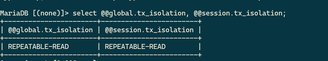

kann es sein, dass du an der InnoDB-Konfiguration gedreht hast, um eine vermeintliche bessere Performance zu erreichen? Interessant wäre zum Beispiel, welchen Isolation-Level du als Standard eingestellt hast. Das bekommst du mit diesem Kommando raus:
select @@global.tx_isolation, @@session.tx_isolation;
Das sollte mindestens auf REPEATABLE-READ stehen! "Read Uncommitted" und "Read Committed" reichen nicht aus, "Serializable" würde alles sehr verlangsamen und verwende ich deswegen explizit nur an einer Stelle!
Wenn es beispielsweise auf "Read (un)committed" steht, würde es das von dir beobachtete Verhalten erklären, wäre aber ein ziemlicher Fehler beim grundsätzlichen Setup des Systems!
