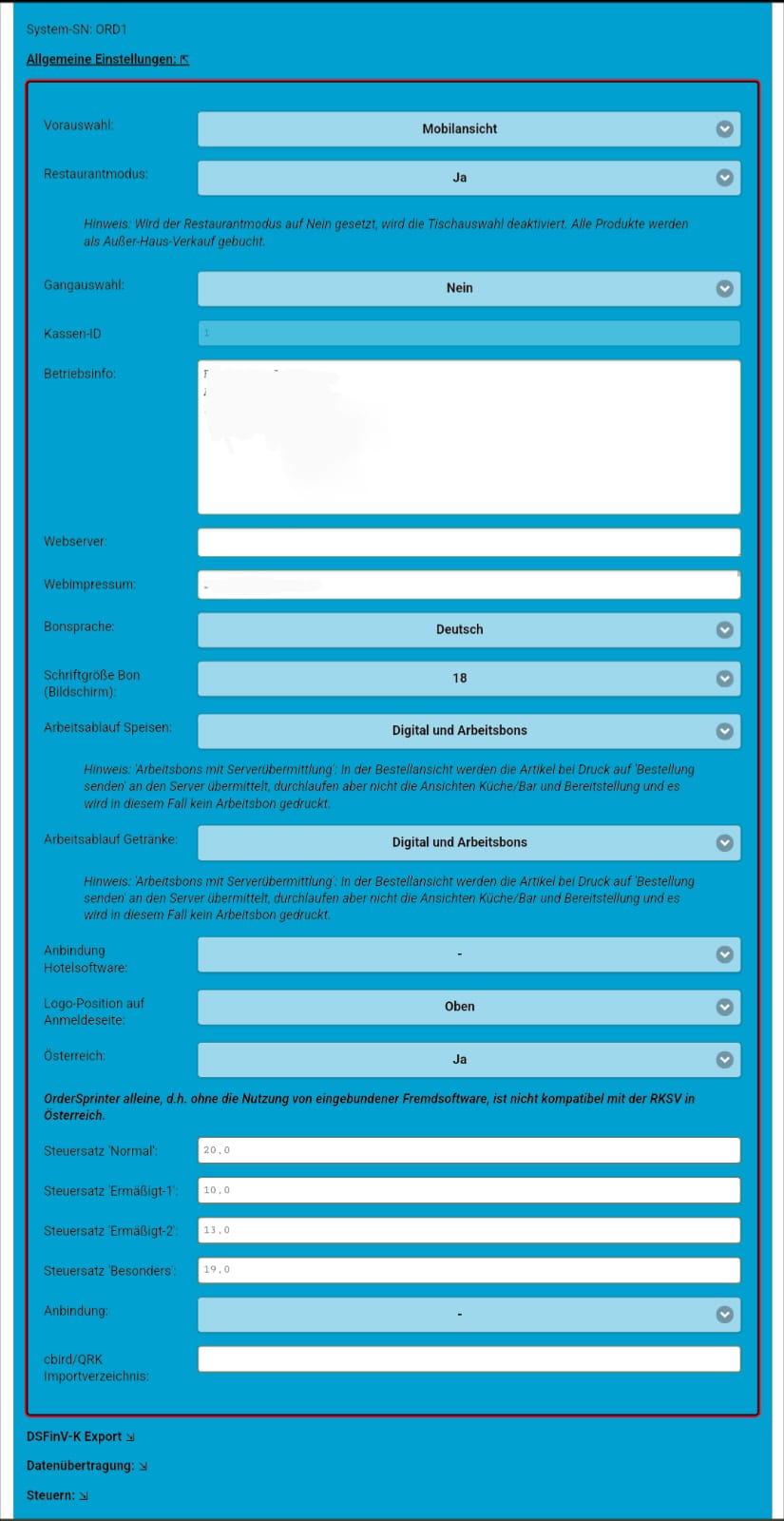

Hallo Daniel,
danke für die Info. Ich kann aber den Punkt nicht finden. Anbei ein Screenshot wie das bei mir aussieht.
LG
Manfred
LG
Manfred

Re: Bestellungen werden automatisch als zubereitet gekennzeichnet
der Parameter "Bestell-Kassenbutton deklariert Produkte 'fertig'" wird nur eingeblendet, wenn bei "Arbeitsablauf Speisen" und/oder "Arbeitsablauf Getränke" "nur Digital" gewählt wird.
vermutlich deshalb, da bei "Nur Arbeitsbons" und bei "Digital und Arbeitsbons" also immer wenn "Arbeitsbon" dabei ist, der Arbeitsbon direkt gedruckt wird, was im System vermutlich gleichzusetzen ist mit "zubereitet"
evtl. hilft der Prozess "Nur Digital" weiter.
Viele Grüße Daniel
Viele Grüße Daniel
Hallo Daniel,
ich habe das ausprobiert, leider ohne Erfog. Das Problem tritt auch erst seit dem Update (von 2.8.7 auf 2.8.9) auf.
Jetzt habe ich das Problem, dass in der Küchen oder Baransicht nichts zu sehen ist.
mfg
Manfred
mfg
Manfred
