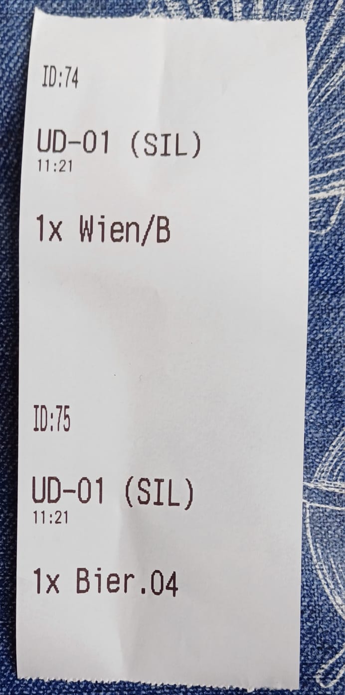

Hallo in die Runde, erstmal großen Dank für dieses Projekt, wir haben es seit einem knappen halben Jahr im Einsatz und es hat unseren Workflow sehr vereinfacht. Alles ist gut durchdacht und lässt sich flüssig benutzen.
Leider ist seit dem letzten Update von 2.8.7 auf 2.8.12 folgendes Problem beim Drucken der Bons aufgetaucht.
Wenn in der Vorlage ein Tabellenkopf mit einem benutzerdefinierten Inhalt (Theke) deklariert wird z.B:
{TAB::10}
{-:links:Theke:hochbreit}{workid:links:ID:hoch}
{TAB:}
{table:links::hochbreit}
{time:links}
{orderoption:links:Bemerkung}
wird das Wort "Theke" nicht gedruckt. Anders wiederum wird die "workid" problemlos aus dem System gezogen und als "ID:xx" ausgedruckt.
WhatsApp Image 2024-10-02 at 07.35.42.jpeg (84.33 KiB) 13722 mal betrachtet
Dieses Phänomen ist mir auch beim Tagesabschluss aufgefallen, woraufhin der komplette Tabellenkopf nicht gedruckt wird.
Ist jetzt nix weltbewegendes, wir kommen auch gut ohne klar. Aber ich würde es trotzdem gern verstehen warum es nicht gedruckt wird :D

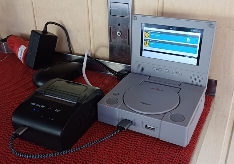

P.S.: So sieht unser kleiner Server aus :D

Re: Tabellenköpfe werden nicht gedruck.
Verfasst: Di 8. Okt 2024, 22:09
von Punkt6
dieses Phänomen mit benutzerdefinierten Texten hab ich in der Version 2.8.12 auch schon bemerkt.
Ich hatte als freien Text Speisen und Getränke definiert, diese werden nicht mehr gedruckt.
{TAB::10}
{-:links:Speisen:hochbreit}{workid:rechts:ID:hochbreit}
Bei der Rechnung werden auch keine Spaltenüberschriften mehr angezeigt und zwischen Anzahl und Produktnamen kein Leerzeichen mehr ausgegeben, das hat mal hiermit funktioniert:
{TAB:3:1::7:8}
{-:rechts:Anz:}{-:: }{-:links:Beschreibung}{-:rechts:Brutto}{-:rechts:Total}
{LINIE:-}
START:products
{count:rechts}{-:: }{productname:links}{price:rechts}{total:rechts}
END:products
Woran könnte das liegen?
Vielen Dank!
schöne Grüße Thomas
Verfasst: Mi 9. Okt 2024, 18:26
den Fehler habe ich gefunden und gefixt. Aber bevor ich eine neue Version auf den Markt werfe, würde ich gerne noch einen anderen Fehler finden, den einige berichten - siehe viewtopic.php?p=3924#p3924 ("1. Bug"). Wer hier noch was zusteuern kann, wie ich das reproduzieren kann, ist herzlich willkommen (ich kann den Fehler weder mit Android noch auf dem Desktop reproduzieren).

ich habe nun erst mal die 2.8.13 mit der Korrektur der Tabellenköpfe released.
Verfasst: Fr 11. Okt 2024, 20:57
von PSO
Wird wieder Alles ordnungsgemäß gedruckt. Danke für's zeitnahe patchen :D
