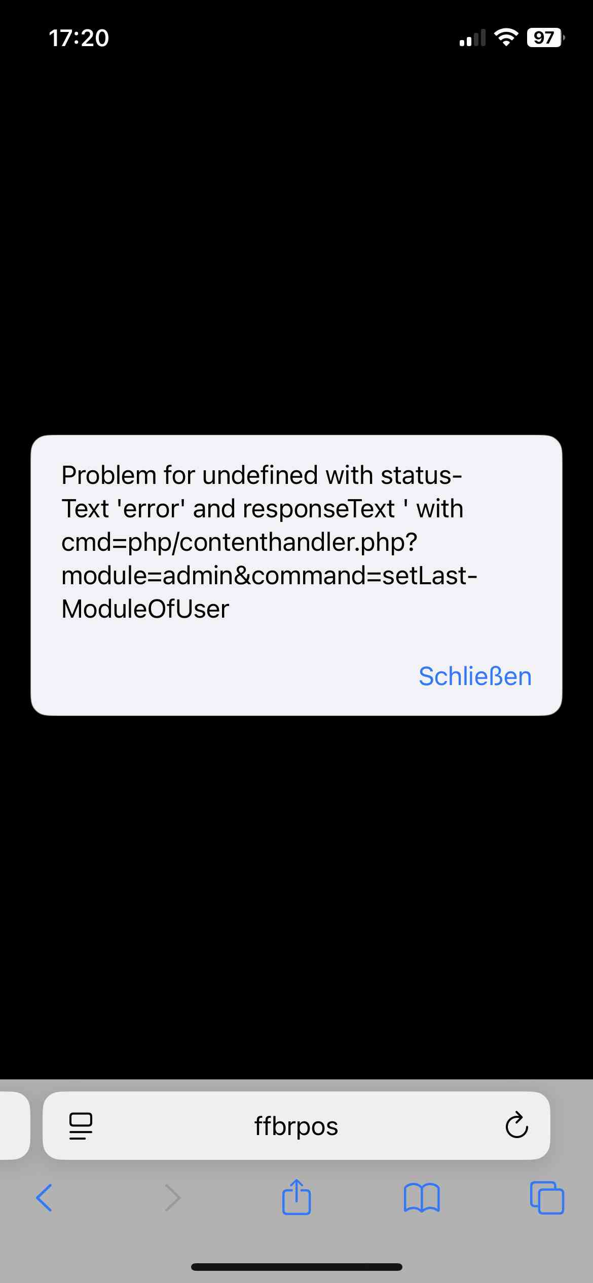

Ich bekomme folgende Fehlermeldung.
Habe es auf einem IPAD und Iphone mit Safari und Firefox getestet.
Re: 'error' and responseText: undefinded
Verfasst: Do 22. Mai 2025, 19:05
Hallo dgo,
mit den Energieeinstellungen des Vorposters oder immer?
VG,
Verfasst: Do 22. Mai 2025, 20:33
von dgo
bei mir ist es immer
Verfasst: Do 22. Mai 2025, 21:00
von dgo
Verfasst: Do 22. Mai 2025, 22:39
Nach einer gewissen Zeit, die einerseits von den php-Einstellungen, aber auch vom Browser anhängt (Cookies) wird man abgemeldet bei Nichtnutzung. Vielleicht ist das bei Thomas passiert. Die Fehlermeldung wäre dann zwar immer noch irreführend und eigentlich sollte in dem Fall eine automatische Weiterleitung zur Anmeldeseite passieren, aber es wäre ein Erklärungsansatz - nur passt der nicht zum Verhalten bei dgo...hmm
