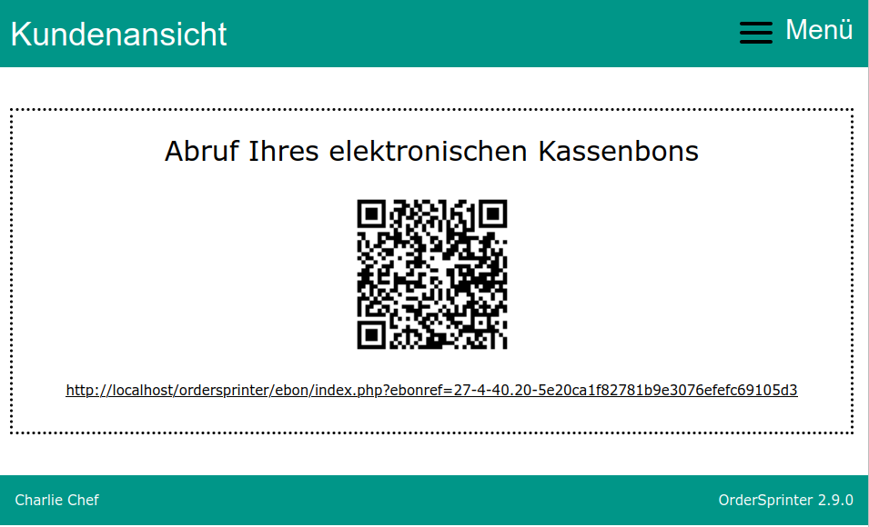

Der QR Code wird eigentlich gar nicht angezeigt, ich sehe nur dass das Element im HTML Dom verfügbar ist, jedoch mit style="display:none" - wenn ich dieses entferne kann ich den Code kurz sehen, jedoch wird display:none dann wieder gesetzt, vermutlich durch die live-orders.

ich habe gerade nochmal ausgeschaltet dass man automatisch nach Bezahlung wieder in die Bestellung geht - das Ergebnis ist, denke ich das gleiche, die Artikel sind auf dem Kundendisplay noch ersichtlich, aber nicht der eBon (siehe Screenshots).
Ich arbeite mit ausgeschaltetem Restaurantmodus
Ich habe gerade auch probiert, 3 Artikel zu bestellen, aber nur einen davon zu bezahlen sodass noch 2 Aritkel übrig bleiben, mit selbem Ergebnis.
