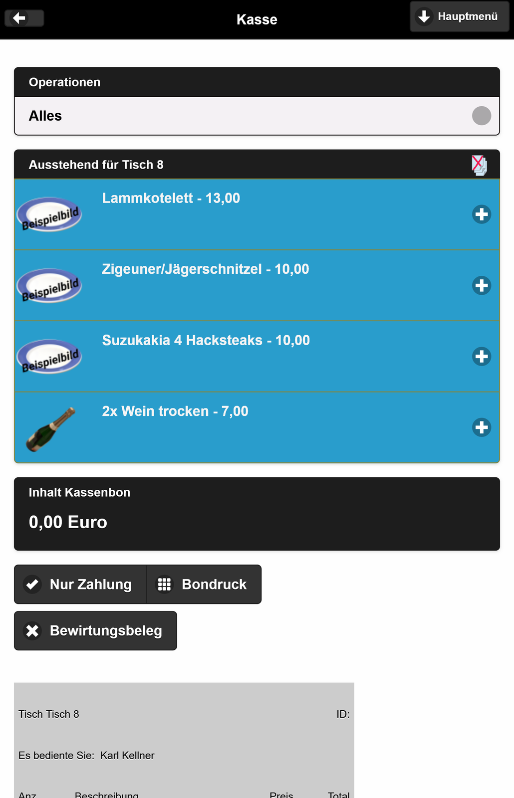

erstmal vielen Dank für die Version 2.9.0.
Eine Kleinigkeit ist mir aufgefallen und zwar fehlt in der Tischauswahl in der mobilen Ansicht das €-Zeichen. Stattdessen steht "undefined" (siehe Screenshot).
Des Weiteren ist mir aufgefallen, dass beim Nachbestellen der Artikel der Preis in der Ansicht hinzugefügt wird, beim normalen bestellen nicht. Hier steht dann ebenfalls "undefined"

Danke für das Feedback.
Das ist offenbar eine Race Condition, die bei mir nicht auftritt, wenn die Latenzen klein sind ( "localhost" ) und somit nicht bei den automatischen Tests in meiner Entwicklungsumgebung aufgefallen sind.
Ich konnte es aber auch schon im Demo-System reproduzieren und vermute, dass dann auch noch andere Einstellung davon betroffen sind.
Der Bug wundert mich nicht, denn an der Kommunikation zwischen Client und Server habe ich für 2.9.0 intensiv gearbeitet. Ich werde mir das anschauen...

beim Aufrufen der Kassenansicht tritt ein kurzes visuelles Problem auf: Direkt nach dem Laden werden für einen Moment zusätzliche Elemente und Buttons angezeigt. Diese verschwinden nach sehr kurzer Zeit wieder, sodass anschließend die korrekte Kassen-Oberfläche dargestellt wird.
Getestet im Demo von dir und bei mir @localhost.

es werden auch nicht mehr Die Buttons bei Kassenbons anzuzeigen. Der Text lässt sich auch nicht anklicken.

Danke allerseits für das Feedback. Ich habe diese Bugs gefixt und hoffe, noch heute eine Version 2.9.1 veröffentlichen zu können.
