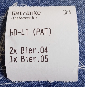

Die unnötigen Leerzeilen kann ich mir nur so erklären, dass in Administrator > Konfiguration > Vorlagen > Arbeitsbon die Leerzeilen 1 zu 1 gedruckt werden.
Sprich wenn ich der Vorlage zwischen zwei Einträgen 3 Leerzeilen einfüge, weil es übersichtlicher ist, werden diese 3 Leerzeilen auch mitgedruckt.
Ich hab meine Vorlagen damals auch komprimiert um Papier zu sparen.
Es kann sein das spezifische Treiber die Leerzeilen rausfiltern aber Raw druckt alles 1 zu 1.
Ich hoffe das hilft weiter.
{TAB::10}
{-:links:Getränke:hochbreit}{workid:rechts:ID:hoch}
{TAB:}
{-:links:(Lieferschein):}
{TAB:}
{table:links::hochbreit}
{orderoption:links:Bemerkung}
START:products
{TAB::1:5}
{longname:links::hochbreit}{-: }{togo:links}
{TAB:}
START:extras
{name:links: + :hoch}
END:extras
{option:links: :hoch}
END:products
