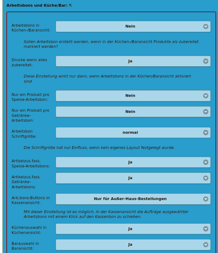

so wie du 4 Speise- und 4 Bardrucker hast, kannst du auch 4 Küchen und 4 Baransichten haben. Das muss aber in der Konfiguration aktiviert werden und dann entspricht Drucker 2 auch Küchenansicht 2. Die Auswahl der Küche muss man in der Küchenansicht selbst machen.
Siehe angehängte Screenshots.
- Auswahl der Anzeige in der Küchenansicht
- Auwahl-in-kueche.jpg (14.58 KiB) 10052 mal betrachtet
- Aktivierung in der Konfiguration
- Kuechenbarauswahl-aktivieren.png (94.54 KiB) 10052 mal betrachtet
