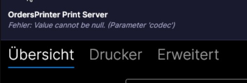

habe einen Fehler beim Modernprintserver.
Bestellbons gehen normal raus.
Wenn ich aber einen Rechnungsbon drucke, geht gar nichts mehr.
Fehler: Value cannot be null. (Parameter 'codec')
Fehler
Gruss Thorsten

Ich bitte um das Webserver error log, denn so pauschal kann das eigentlich nicht sein, denn ich hatte das natürlich auch getestet. Ich frage mich, ob es vielleicht mit der multibyte-Behandlung(Sonderzeichen) zusammenhängt, für die ich die Version 3.0.10 gestern veröffentlicht habe. Das würde mir das Loch dann zeigen.

ich schicke das Webserver-Log in den nächsten Tage.
Ich denke auch, das es ein Sonderzeichen-Problem ist.

Moin,
Fehler habe ich behoben.
Ich musste die PHP-Erweiterung mbstring installieren.
