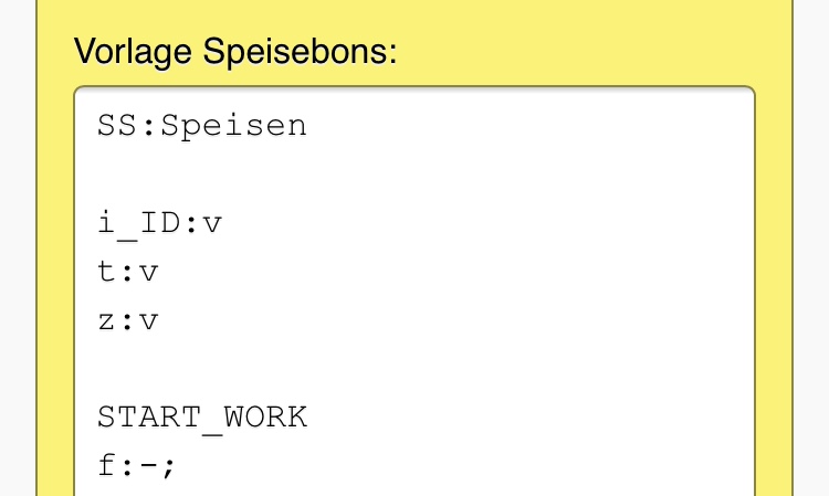

Kann es sein, dass die Anzahl der Zeichen für den Platzhalter in deiner Vorlage für die ID des Arbeitsbons auf nur ein Zeichen steht?
Kann ich gerade nicht ausprobieren, weil ich unterwegs bin.
Wolfgang
Beiträge: 5
Registriert: Fr 22. Feb 2019, 11:56
Re: Bei gleichzeitiger Bestellung selbe ID
Beitrag von Wolfgang »
So sieht die Vorlage bei mir auch:
Ist die Standard Einstellung von deiner Webseite.
Mit freundlichen Grüßen
Wolfgang
