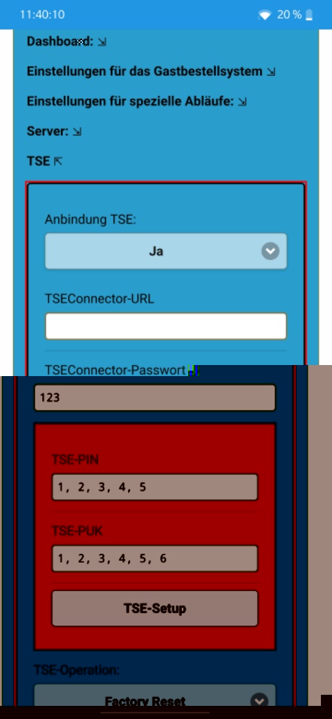

Zu Deiner Frage:
Grundsätzlich läuft der Connector wohl nun.
Das kannst Du unter Administration /TSE auch checken:
TSE-Operation: Selbsttest und dann auf -> TSE
Ergebnis sollte sein:
Command: forceselftest
Result: Self Test completed
Ich persönlich würde auch das TSEConnector-Passwort noch ändern.
Wenn Du auf "normal"-Betrieb gehst solltest Du außerdem eine eigene PIN und PUK vergeben (Pin 5-stellig, Puk 6-stellig, bitte aufschreiben!).
Ich habe das erst nach der Änderung gemacht und es hat funktioniert. Bitte trage die beiden Zahlen genauso mit Kommas ein, wie im Beispiel angegeben.
Zum Regelbetrieb mit TSE solltest Du allerdings wissen, das im Moment noch ein Bug gefixt wird, der den Connector (zumindest für mich) regelmäßig abschiesst (Stand 2.0.7).
Daher möchtest Du eventuell noch warten (?).
Gruß, Gerd

Selbsttest ist genau so gelaufen...prima. Pin und Puk habe ich ebenfalls angepasst.
Das TSEconnector Passwort ändere ich indem ich was mache?

Hey Frank.
Gar kein Problem, da waren wir alle mal 😀
Das Kennwort änderst du sowohl in der TSEconnector Batch Datei als auch im Benutzerinterface unter Administration TSE.
Ist ein bisschen Security by Obscurity, da einfach ausgespart, aber besser als nichts.
