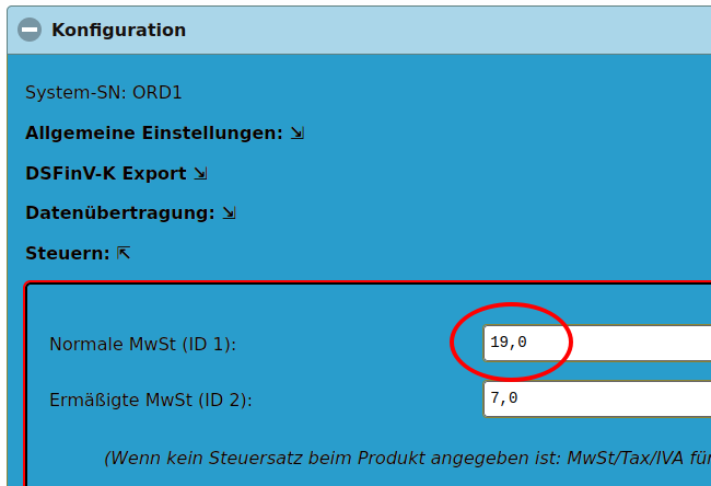

- Beiträge: 1511
Re: Auszahlung
Hallo Thomas,
wenn die Buchbinderin überhaupt nicht umsatzsteuerpflichtig ist, würde ich den Allgemeinen Steuersatz auf 0 setzen. Der Wert wird aktuell auch bei der Barauslage verwendet. Ob das auch formal korrekt ist, inbs. hinsichtlich der TSE-Signierung (die Positionen im zu signierenden Wertestring hängen von der Besteuerung ab) mag ich jetzt nicht beurteilen. Das sollte der Steuerberater aber prüfen können, wenn man ihm einen DSFinv-k Export (Administrationsansicht -> Datenexport) übergibt, in dem in der tsetransactions.csv-Tabelle alle Signatureinträge aufgeführt sind.
- allgsteuersatz.png (40.54 KiB) 9301 mal betrachtet
