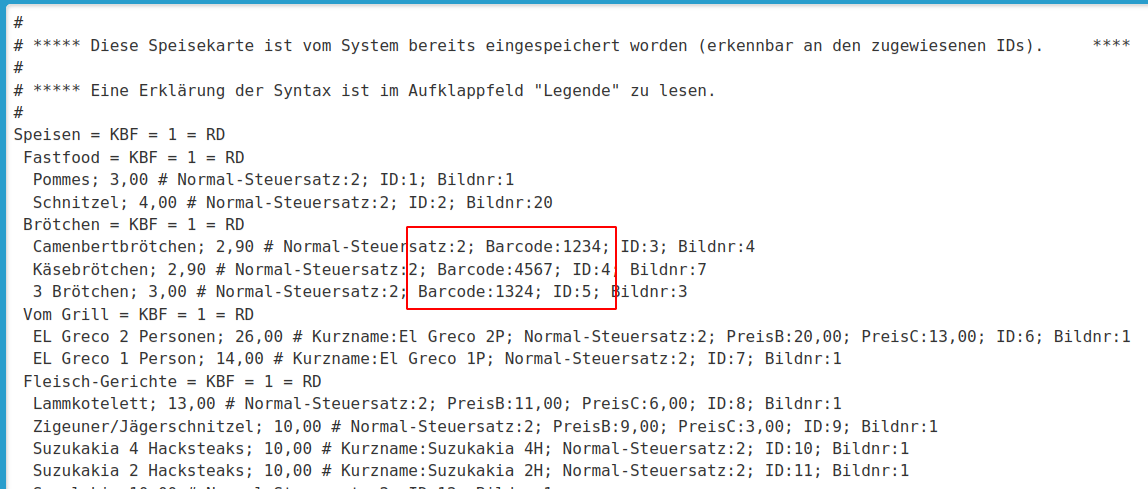

Hallo Jan,
es geht einerseits natürlich über die Artikelansicht, das ist aber mühsam bei vielen Artikeln. Schneller ist es, dies über Administrationsansicht -> Datenbank -> Speisekarte zu machen: Der Barcode ist ein optionales Attribut, d.h. es muss rechts vom Hashzeichen (#) angegeben werden. Ich hänge ein Beispielscreenshot an. In der Speisekarte können alle Parameter angegeben werden, die auch in der Artikelansicht festlegbar sind. zur Syntax hilft es, wenn man die Legende in der Webansicht aufklappt.
- Barcodeangabe in der Speisekarte
- barcode_in_speisekarte.png (167.54 KiB) 4687 mal betrachtet

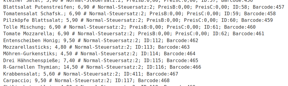

hab so gemacht, über Datenbank-Speisekarte. Alles Kopiert in Exel-Tabelle eingefügt, neue Spalte mit Barcode zurück Kopiert. Top!
Hiermit alles geklärt vielen Dank
