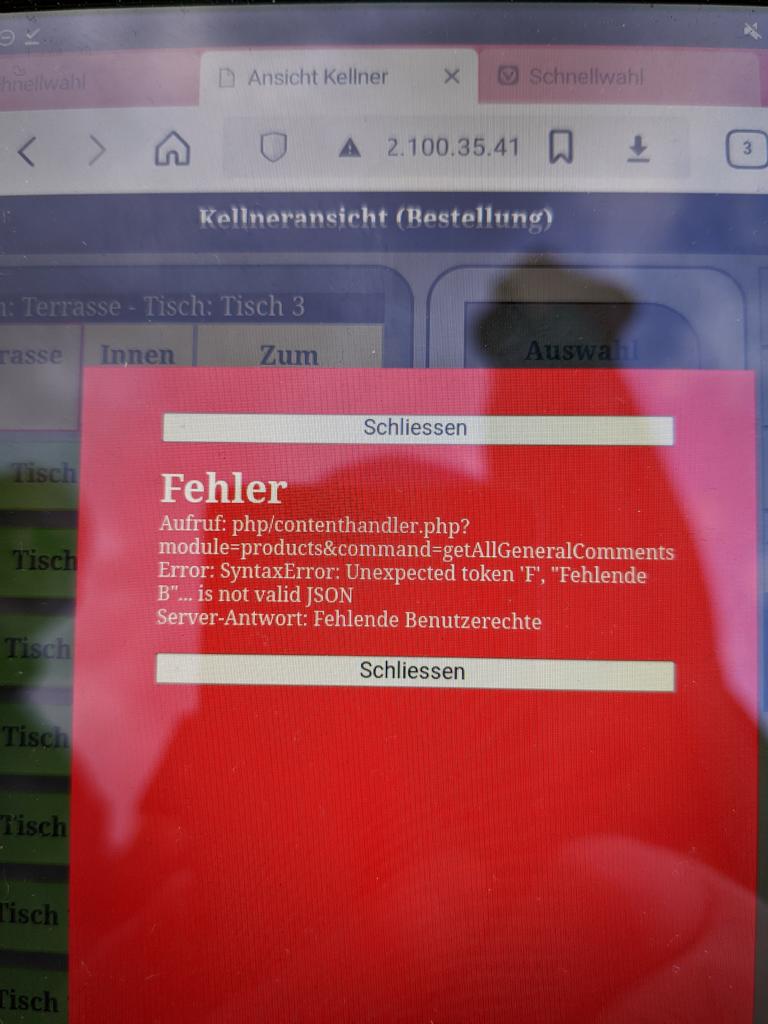

ich bekomme, gefühlt nach dem Update auf 2.4.8, ständig Fehlermeldungen.
Das ganze läuft auf einem aktuellen XAMPP unter Windows 10 Enterprise
Fehlermeldungen
Fehlermeldungen
- K1024_PXL_20221114_141433764.JPG (107.32 KiB) 7185 mal betrachtet
- K1024_PXL_20221113_160423960.JPG (91.74 KiB) 7185 mal betrachtet
- K1024_PXL_20221111_124721043.JPG (100.31 KiB) 7185 mal betrachtet

welche Version von PHP hast du im Einsatz?

es ist die Version 8.1.6

ich habe eine Version 2.4.9 released, die etwas weniger Fehlermeldungen produzieren sollte. Die Meldungen im Screenshot weisen darauf hin, dass Serveranfragen passierten, als der Benutzer aufgrund von Inaktivität oder Logout in anderen Tabs nicht mehr im System angemeldet war. In den Fällen weist der Server die Anfragen ab und es kommt zu diesen prominent dargestellten Fehlern.
In der 2.4.9 passiert nun ein visuelles Abmelden auf der WebUI statt der Fehlermeldung.
