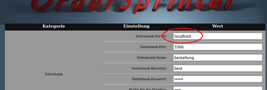

Hallo Thomas,
technisch ist es gar kein Problem, die Datenbank auf einen anderen Server auszulagern bzw. in die "Cloud" zu legen. Das kannst du entweder direkt bei der Installation angeben (siehe angehängten Screenshot) oder später in den Konfigurationsdateien angeben (config.php und config1.php beides ändern!). So kann man auch zwei Webserver-Instanzen auf die gleiche DB zeigen lassen.
Allerdings kann das Kassensystem aufgrund der Latenzen durch die Kommunikation mit der entfernten Datenbank träger reagieren. Sind Webserver und Datenbank auf dem gleichen System und unterhalten sich über "localhost", gibt es diese Latenzen praktisch nicht.
Und Webserver und Datenbank auf zwei Systeme verteilt vergrößert natürlich die Ausfallwahrscheinlichkeit, denn jede Komponente/Verbindung kann ja ausfallen.

- dbserver.png (89.61 KiB) 9167 mal betrachtet
