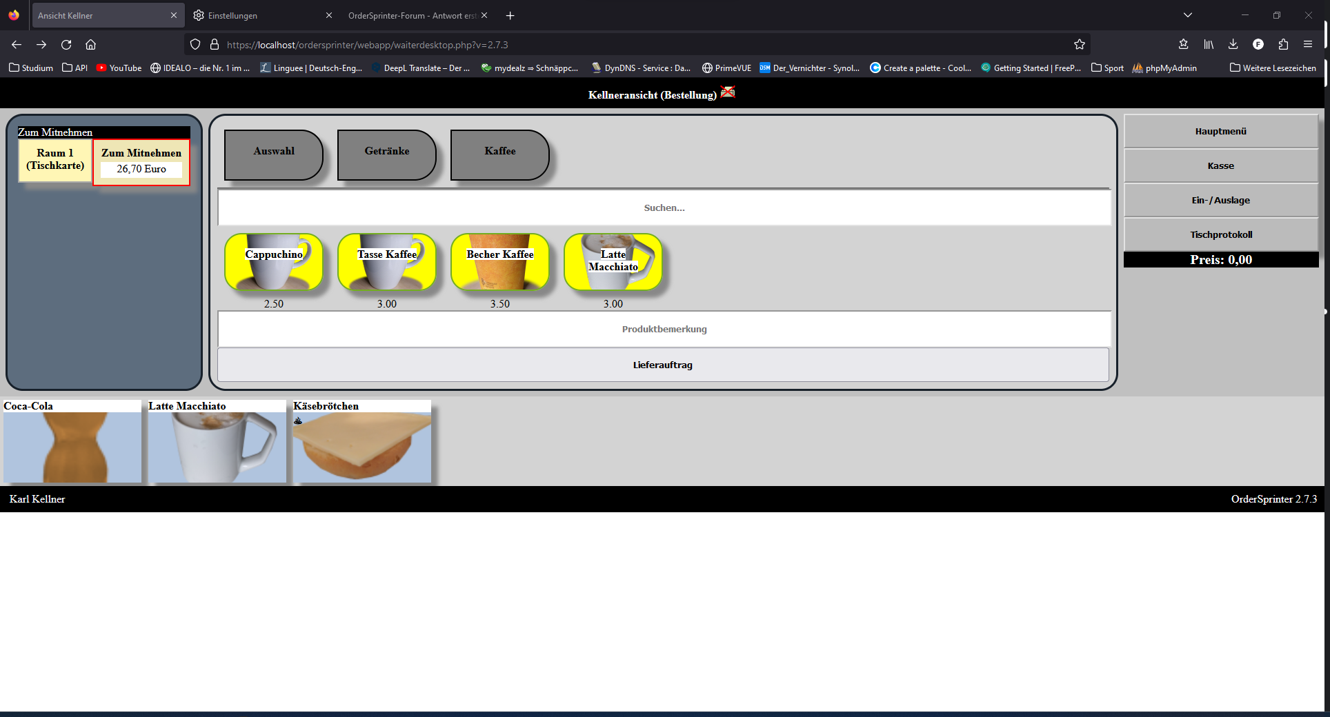

Re: Preise in der Produktübersicht
ich hab die Datei so angepasst dass es funktionieren sollte...
https://1drv.ms/u/s!AiMKV0keozbesgjEYSB ... _?e=KC78je
MfG
Felix Sternsdorf
MfG
Felix Sternsdorf
- Screenshot 2023-08-29 170900.png (184.1 KiB) 12222 mal betrachtet
Ich hab dir die Veränderung in der Datei oben schon hinterlegt... Du musst sie nur noch kopieren in den richtigen Pfad. Sorry das ich das per OneDrive machen musste... Wenn es nicht klappt schreib einfach noch Mal
MfG
Felix S.
MfG
Felix S.
Hallo Felix,
aufgrund von viel Arbeit fehlt mir aktuell (und bis Ende Okt) die Zeit, mich intensiv mit meinem Projekt OrderSprinter zu beschäftigen - und dabei juckt es total in den Fingern... Daher finde ich es supertoll, wenn sich die Anwender über das Forum gegenseitig helfen und so wie du hilfreiche Lösungen anbieten!
Der Screenshot sieht gut aus, gefällt mir!
Nur eine kleine Anmerkung habe ich noch. Die Datei waiterdesktop.php wird mit dem nächsten Update überschrieben. Wenn man Änderungen in die customer/mywaiterdesktop.txt einbauen kann (Kaptel 2.56 "Eigenes Bestell-Desktop-Layout" im PDF-Handbuch), ist das immer von Vorteil, da diese beim Update erhalten bleibt. (Ich habe mir das Delta deiner Lösung zum Original allerdings nicht angeschaut, kann also nicht sagen, ob das bei deinem Ansatz möglich ist oder ob die Änderung zwingend in der übergeordneten waiterdesktop.php liegen muss.)
Hallo Felix,Ferrari77 hat geschrieben: Mi 30. Aug 2023, 00:52 Ich hab dir die Veränderung in der Datei oben schon hinterlegt... Du musst sie nur noch kopieren in den richtigen Pfad. Sorry das ich das per OneDrive machen musste... Wenn es nicht klappt schreib einfach noch Mal
MfG
Felix S.
das sieht garnicht schlecht aus.
Damit kann ich zumindest erst mal arbeiten.
Ich würde den Preis mit in die Produktkachel nehmen(ich arbeite ohne Bilder) und das € Zeichen ergänzen.
Da ich jetzt weiß wo ich schauen muss werde ich mich mal daran versuchen.
VG
Tobias
Hallo Felix,
mit deiner Änderung kann ich erst mal arbeite, Danke.
Ich werde mich mal dranmachen das die Preise mit in der Kachel rutschen. Das sieht schöner aus wenn man ohne Bilder arbeitet.
Vielen Dank
Tobias
Vielen Dank
Tobias
