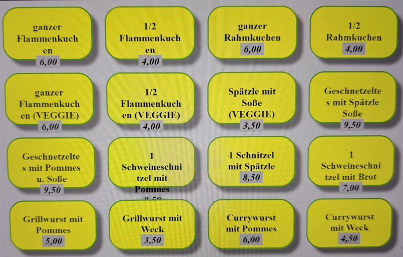

Hallo zusammen,
kann mir jemand erklären, wo genau ich die Größe der Buttons (für die Gerichte) anpassen kann? Leider steige ich da noch nicht ganz durch.
Gibt es zudem eine Möglichkeit, den Preis auszublenden?
Ich weiß, dass die Anpassungen über WaiterDesktop vorgenommen werden sollten, indem man die Datei umbenennt und in einen anderen Ordner verschiebt, um die Konsistenz bei Updates zu gewährleisten.
Mir geht es speziell um den Quellcode
Vielen Dank im Voraus!

Re: Anpassung Desktopansicht
Hallo Nico,
du kannst die Größe in den benutzerbezogenen Einstellungen festlegen ("Buttongrößen" -> "Produktauswahl").
Wenn du aber Einfluss auf die Inhalte der Produktauswahlbuttons haben möchtest, hast du zwei Möglchkeiten:
- CSS verwenden, um bestimmte Anteile auszublenden oder anders darzustellen
- die Methode "showAllProdsToChoose" umzuschreiben
