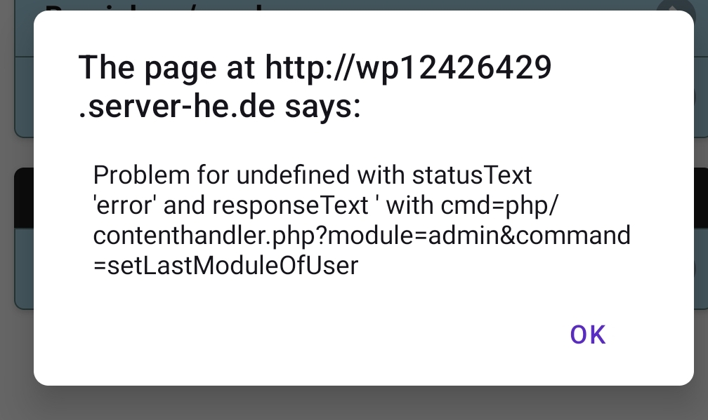

Folgende Meldung erhalte ich nun:
https://ibb.co/V0PNQx8D

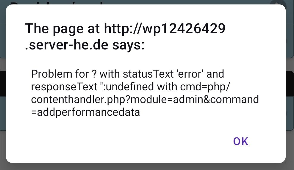

habe es nochmal getestet. 1. Bild mit Endung 192901 hatte ich dir per Mail geschickt. Das Bild mit 214007 habe ich gerade gemacht.

Danke euch allen für die Unterstützung erst mal Ich bin überrascht, dass es nicht nur die setLastModule-Funktion ist, die zu dem Problem führt. Die Screenshots sind sehr hilfreich.
Jedenfalls hat es dieser Bug in sich. Vielleicht ist es auch ganz einfach und ich sehe es nicht. Ich muss nun einen wenig forschen, aber das wird wohl erst am Wochenende weitergehen...

gruam hat geschrieben: Do 24. Apr 2025, 15:29Siehe Upload
ich habe es mit iOS getestet und mit Firefox auf Android. Es kommt weiterhin die zitierte Fehlermeldung.
Am PC selbst kommt dieser Fehler nur ein Bruchteil einer Sekunde. Den Fehler sieht man, wenn man mit Firefox eine Leistungsanalyse aufnimmt.

Danke für das Testen!
Aber ist es denn wirklich der gleiche Fehler bei PC und iOS/Android? Auf dem PC hatte ich mal Screenshots gesehen, die die "kontrollierte" Fehlermeldung angezeigt hatten (roter Hintergrund), auf dem iOS war es ein Alert (also vom Browser selbst erzeugt).

Ja die beiden Fehler sind komplett identisch. Es ist ein Popup vom Browser, nicht eine Fehlermeldung mit rotem Hintergrund. Die kenne ich, aber in anderem Zusammenhang.
Beiträge: 1528
Re: iOS meldet "false"
Verflixt nochmal, ich bekomme den Fehler bei mir nicht nachgestellt. Weder mit Linux (Mint) neuestes Firefox, Chrome, noch mit Android (habe allerdings nur ein Gerät mit dem uralten Android 9). Ich habe es mit allen Developer-Tools der Webbrowser versucht, der Fehler tritt bei mir einfach nicht auf. Wie soll ich das denn debuggen, wenn ich es schlicht nicht nachstellen kann...
Du schreibst, dass es in der Leistungsanalyse bei dir sichtbar war. Weißt du wie du das exportieren kannst und kannst du mir einen Export davon senden?
