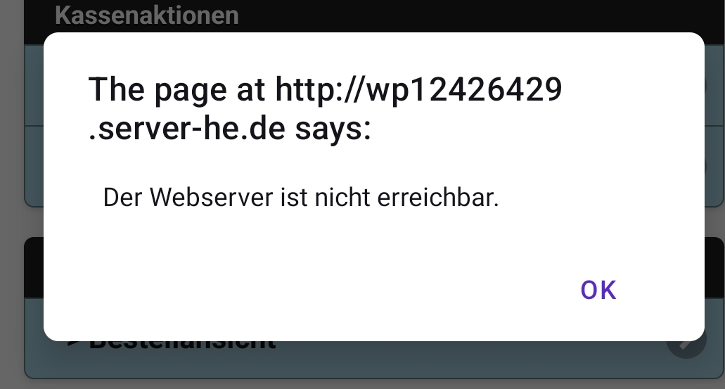

Re: Fehlermeldung
Bei der aktuellen Version erhalte ich jetzt folgende Fehlermeldung.
- Fehlermeldung.jpg (91.66 KiB) 13791 mal betrachtet

Re: Fehlermeldung
Ja, ich habe die verschiedenen Ursachen etwas anders aufgedröselt im JS, um etwas mehr Informationen zu bekommen. im Moment bin ich ganz heftig dabei, das weiter zu analysieren und danke an Daniel, der mir leihweise ein Iphone überlassen hat, damit ich das bei mir zu Hause uberhaupt reproduzieren kann.
Die Fehlermeldung, dass der Webserver nicht erreichbar ist, ist trotzdem Quatsch. ich bin aber noch dabei...
