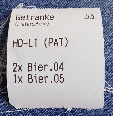

Die unnötigen Leerzeilen kann ich mir nur so erklären, dass in Administrator > Konfiguration > Vorlagen > Arbeitsbon die Leerzeilen 1 zu 1 gedruckt werden.
Sprich wenn ich der Vorlage zwischen zwei Einträgen 3 Leerzeilen einfüge, weil es übersichtlicher ist, werden diese 3 Leerzeilen auch mitgedruckt.
Ich hab meine Vorlagen damals auch komprimiert um Papier zu sparen.
Es kann sein das spezifische Treiber die Leerzeilen rausfiltern aber Raw druckt alles 1 zu 1.
Ich hoffe das hilft weiter.
