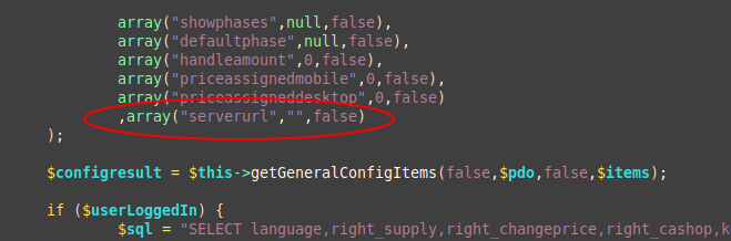

Ich habe die Tage ein update von Version 2.8.18 auf 2.9.12 gemacht, und dabei ist mir jetzt aufgefallen, dass die virtuellen Kellner Schlösser (QR Codes) nicht mehr in den Einstellungen der Benutzer generiert werden.
Es erscheint die Meldung: "Da die Webserver-Adresse in der Konfiguration nicht oder inkorrekt angegeben wurde, kann kein QR-Code/NFC für das Einloggen per virtuellem Kellnerschloss angezeigt werden." beim Aufruf der preference.html...
Die Serveradresse wurde aber nicht geändert, steht immer noch auf http://server.de
Auch eine lokale Test Instanz mit http://192.168.0.1 als Adresse führt zu dem selben Ergebnis.
Ein Snapshot auf einer VM mit der Version 2.8.18 zeigt aber in beiden Fällen einen korrekten QR code an.
Eine Idee woran das liegen könnte?
Vielen Dank.

Hallo Michael,
jak das ist ein Bug, der aber schnell zu beheben ist:
In der Datei admin.php im PHP-Unterverzeichnis findest du eine Methode "getWaiterSettings". Dort muss in der items-Liste ein Eintrag fpr die serverurl hinzugefügt werden. Siehe angehängten Screenshot.
- bugfix-kellnerschloss.png (32.77 KiB) 32097 mal betrachtet

Super, vielen Dank, jetzt geht es wieder.

ich habe den Eintrag in der admin.php hinzugefügt, Fehlerbild ist immer noch da: Die webserver Adresse in der Konfiguration nicht oder inkorrekt angegeben..., Apache neu gestartet, OS-Server neu gestartet, Fehler immer noch da kann keinen QR-Code erzeugen.
Hab meinen Fehler gefunden, hatte übersehen unter Konfiguration > Allgemeine Einstellungen Webserver: nichts stehen, IP eingetragen und läuft
viele Grüße Bernd.
