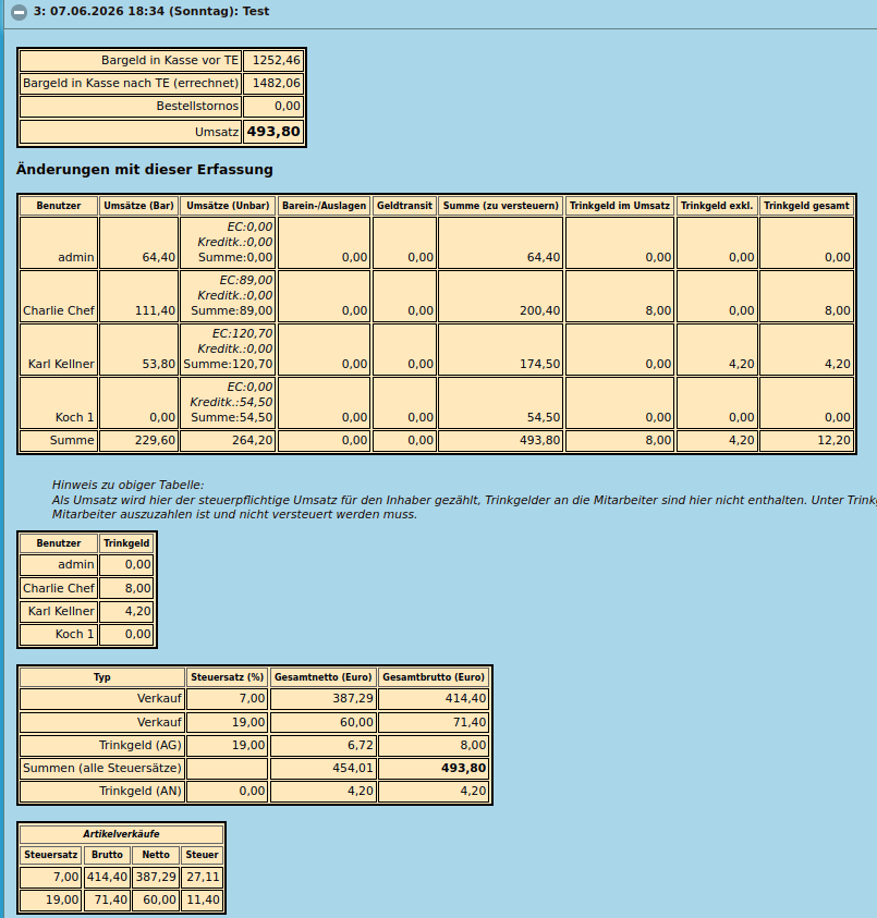

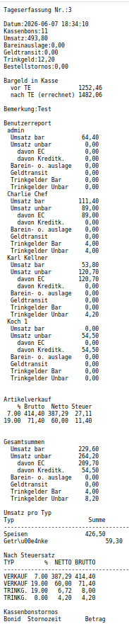

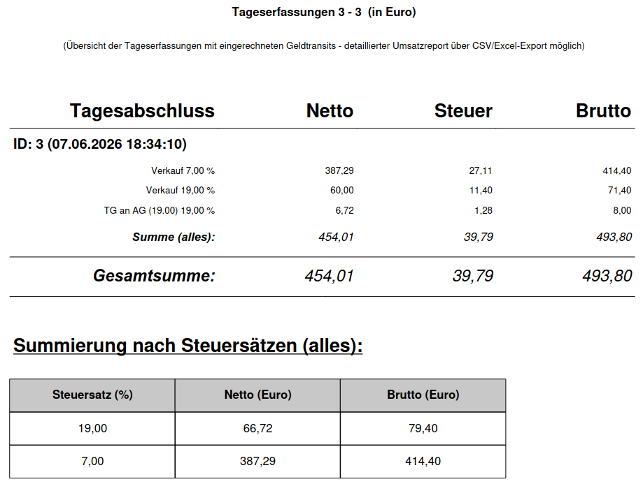

Jedes Steuerbüro braucht offenbar andere aggregierte Daten. Ich hänge ein paar Screenshots an, wie die Version 3.0.0 die Tageserfassungen darstellt, als PDF-Export, als HTML-Darstellung in zwei verschiedenen Varianten, als Druckversion. Also das wird jedenfalls die Zukunft sein und die unterscheidet sich schon deutlich von der noch aktuellen 2.9-Linie.

das sieht eigentlich alles schon so aus als wäre das genau das, was wir bräuchten
Wir wissen uns ja auch zu helfen, daher ist ein wechsel für mich gar keine option.
Ich warte mal auf das neue Update und dann bekommen wir das schon hin!
