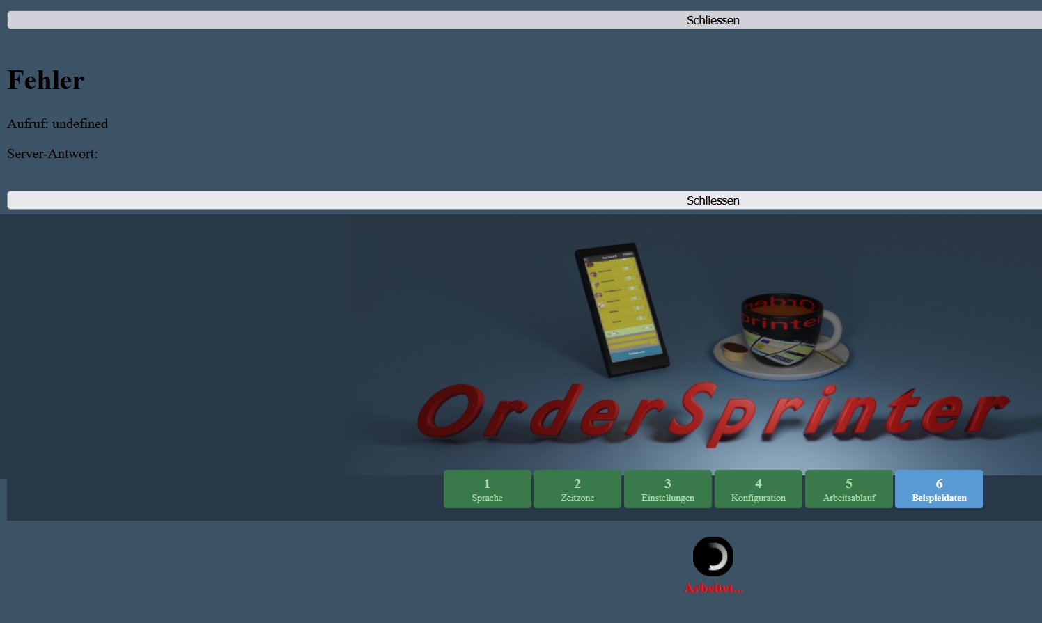

Hallo Stefan, super vielen Dank für die Rückmeldung.
Ich habe es gerade noch einmal versucht und es so wie du geschrieben hast gemacht. Im Log erhalte ich folgenden Eintrag
[Mon Aug 10 09:50:40.227297 2026] [php:error] [pid 4284:tid 4284] [client ::1:45920] PHP Fatal error:  Uncaught Error: Call to a member function prepare() on null in /var/www/html/coresystem/php/commonutils.php:493\nStack trace:\n#0 /var/www/html/coresystem/php/printqueue.php(689): CommonUtils::fetchSqlAll()\n#1 /var/www/html/coresystem/php/printqueue.php(134): PrintQueue->getBestLogoAsPngWithAlphaChannel()\n#2 /var/www/html/coresystem/php/contenthandler.php(93): PrintQueue->handleCommand()\n#3 {main}\n  thrown in /var/www/html/coresystem/php/commonutils.php on line 493, referer: http://localhost/coresystem/
Den Arbeitsablauf habe ich auf "Arbeitsbons" gesetzt und anschließend die 6 Tische ausgewählt

ja die Installation verläuft problemlos. Weitere Infos gibt es leider auch nicht in der Log-Datei. Ich habe die Installation jetzt ohne Beispieldaten ausgeführt und wollte später dann die Demodaten einfügen. Hier erhalte ich dann folgende Fehlermeldung: Fehler undefined: Keine bestellbaren Produkte vorhanden.

Schließt man die Meldung. läuft die Installation in einer Endlosschleife weiter. Geht man dann anschließend z.B. auf localhost/coresystem erscheint das Anmeldefenster und die Beispieldaten sind dann auch vorhanden.
