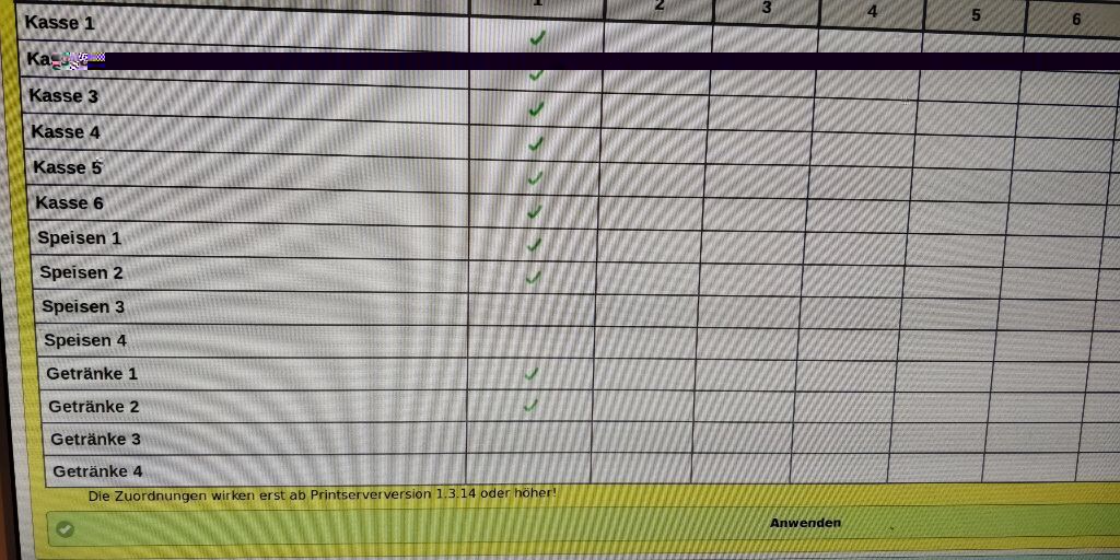

Kleine Vorschau:
War etwas komplizierter :D
@Stefan, wie kriegen wir das dann bei Dir in den Quellcode?
Gruß Lutz
