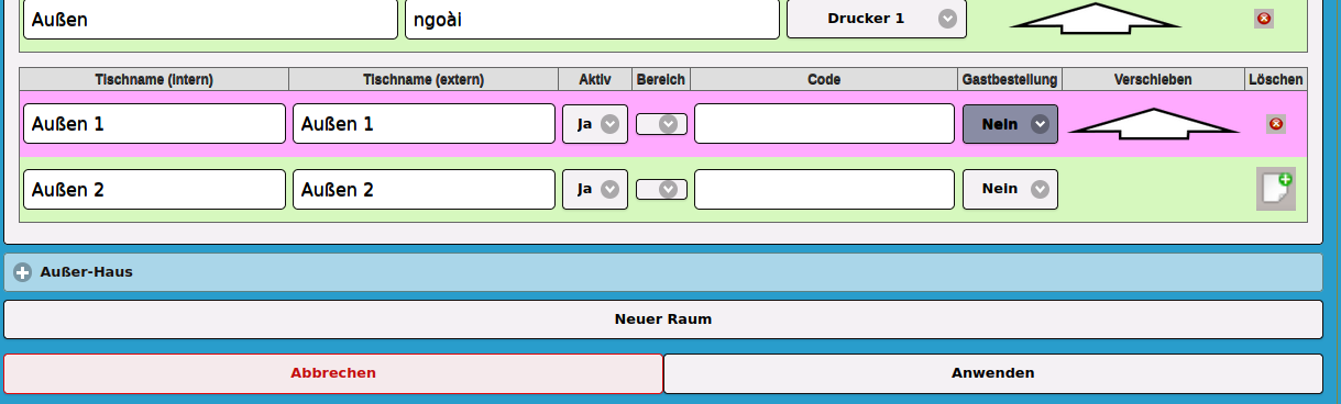

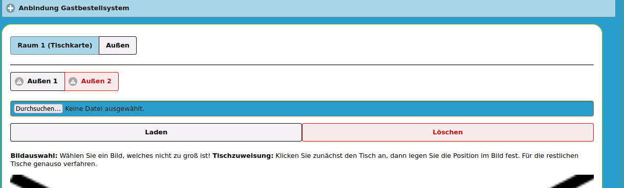

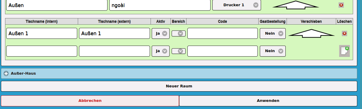

Nach dem Bestätigen zeigt die Konsole genau das auch nur an.
Konnte den Fehler nun reproduzieren.
Wenn ich einen neuen Tisch erstelle ohne eine neue Zeile, übernimmt er den neuen Tisch nicht.
Wenn ich eine neue Zeile hinzufüge, wird der Tisch übernommen.

Hallo vnghian,
es ist ein beabsichtigtes Verhalten, dass man erst über den Hinzufügen-Button rechts auch die Zeile mit dem neuen Tisch der Raumdefinition hinzufügt und anschließend eine neue freie Zeile vorfindet. Das ist zugegeben nicht so intuitiv und werde ich irgendwann mal ändern, indem der Hinzufügen-Button komplett verschwindet und man beim Tippen in die letzte Zeile gleich eine neue freie Zeile findet, aber noch muss man mit dem jetzigen Verfahren leben...
Die erste Beschreibung, dass ein Fehler erst beim 10. Tisch auftreten würde, war da etwas verwirrend...
Jedenfalls enthält die Software an vielen Stellen noch ein inkonsistentes Verhalten, mal wird beispielsweise etwas über einen Anwenden-Button erst gespeichert, mal reicht eine Auswahl. Das ist mir bewussr und ich bin dabei, dass Stück für Stück zu vereinheitlichen, aber das ist ein langsamer Prozess und dem geschuldet, dass ich das Programm nun über viele Jahre entwickle und dabei bei neuen Seiten das Bedienkonzept immer mal so anpassen, wie sie meiner Meinung zu dem Zeitpunkt besser ist. Die Raumdefinition ist uralter Code, das würde ich heute bei einer Neuprogrammierung ganz anders machen.
