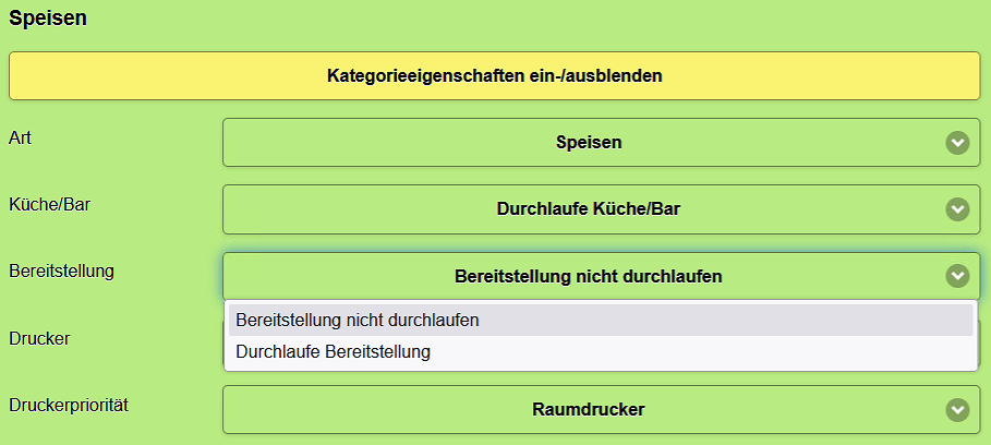

wir haben den selben Effekt. Ich dachte zunächst es hängt damit zusammen, dass in den Kategorieneigenschaften bei Artikeln auf "Bereitstellung nicht Durchlaufen" umgestellt werden muss.
Bildschirmfoto 2024-06-09 um 15.06.09.png (87.29 KiB) 15106 mal betrachtet

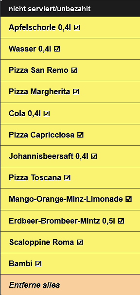

Daran lag es aber nicht. Ich habe gestern alles umgestellt und schaue gerade mal in dem Restaurant vorbei und siehe da:
Bildschirmfoto 2024-06-09 um 15.09.37.png (62.58 KiB) 15106 mal betrachtet
Wie stellt man das aus? Was mich verwirrt ist, dass es nur in einem der 5 Restaurants auftaucht. Bei den anderen nicht und wir haben schon x-Mal die Einstellungen verglichen.
