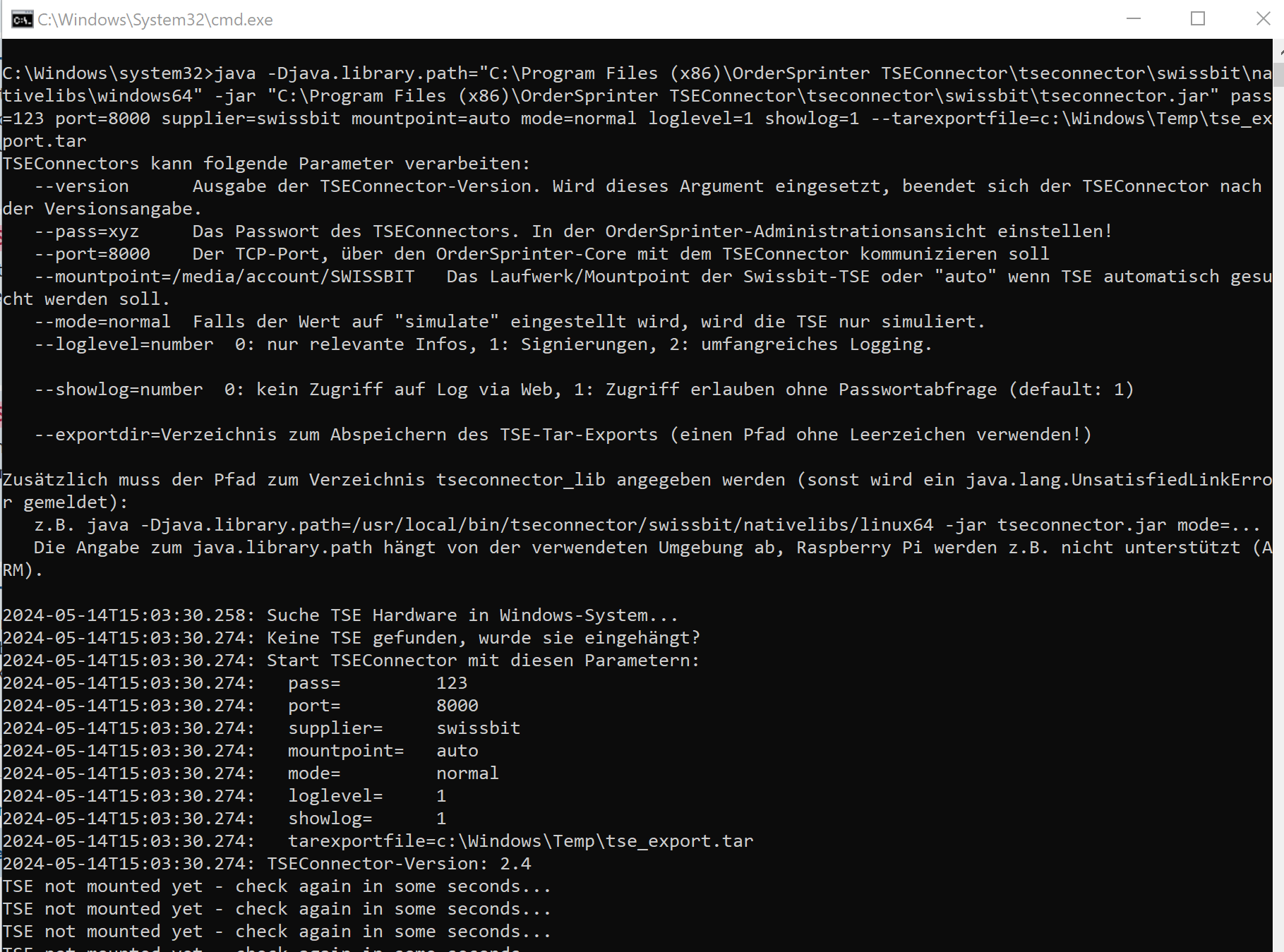

ich breche mir aktuell einen ab mit TSE.
Ich habe einen Windows PC und dort das TSE Modul installiert.
Leider Mounted der Stick nie. Ich weiß leider nicht was ich falsch mache.
Ich habe den Stick drin, der hat nen Buchstaben t:/ vergeben.
Was habe ich falsch gemacht?
java -Djava.library.path="C:\Program Files (x86)\OrderSprinter TSEConnector\tseconnector\swissbit\nativelibs\windows64" -jar "C:\Program Files (x86)\OrderSprinter TSEConnector\tseconnector\swissbit\tseconnector.jar" pass=123 port=8000 supplier=swissbit mountpoint=auto mode=normal loglevel=1 showlog=1 --tarexportfile=c:\Windows\Temp\tse_export.tar
Screenshot anbei. Vlt kann mir jemand helfen. Danke.
Screenshot CMD
Screenshot CMD

das "auto" funktioniert leider nicht zuverlässig. Ersetze im Aufruf mal durch "mountpoint=t:".
Das sollte helfen.

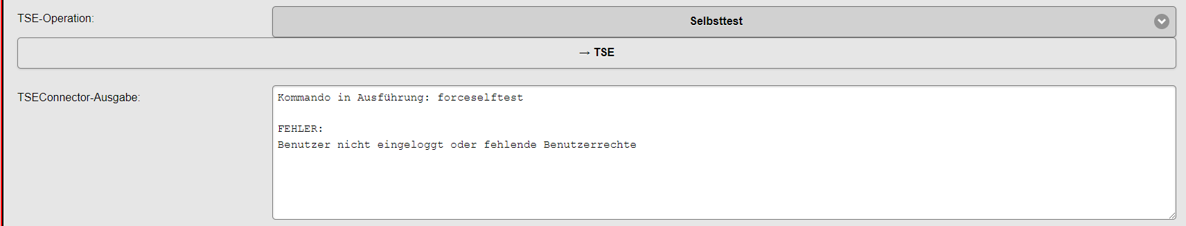

habe ich gemacht... Siehe hier:
Bildschirmfoto 2024-05-14 um 19.40.25.png (45.56 KiB) 8161 mal betrachtet
Der Prozess läuft durch und das Fenster schließt sich danach....
Aber dennoch kommt zB beim Selbsttest das:
Bildschirmfoto 2024-05-14 um 19.40.32.png (169.35 KiB) 8161 mal betrachtet
Was kann ich noch tun?

t: in Anführungszeichen bitte einmal versuchen.
Wenn das nicht hilft:
"cmd" starten (Eingabeaufforderung)
Darin das run-tsecinnector.bat ausführen
Dann sollte man eine Exception sehen, z.B. falsche Java -Version (32/64 bit oder so).

folgendes Ergebnis kann ich liefern:
Screenshot 2024-05-15 203542.png (92.54 KiB) 8140 mal betrachtet
Leider kann ich damit nicht viel anfangen. Java habe ich mit dem "Online-Installer" installiert, hier heißt es ja auch, dass beide Versionen installiert werden.
Beim Selbsttest erhalte ich jetzt aber eine andere Antwort.
Screenshot 2024-05-15 203615_Selbsttest.png (20.3 KiB) 8140 mal betrachtet
Freue mich über Feedback. Danke!
Beiträge: 1511
Re: Probleme mit TSE
Hallo matzeisda,
danke für den Screenshot. Daran kann man erkennen, dass du das 32bit Java-JRE installiert hast. Es wird aber die 64bit Java-Version benötigt.
