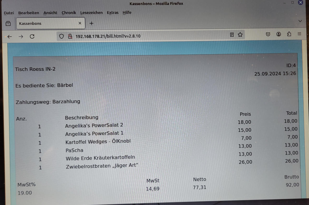

Auf den Screenshots sieht man das Problem.
- Bei "...Powersalat" fehlt auf dem Kassenbon die"2".
- Nächstes Produkt "PowerSalat 1" erscheint auf dem Bon gar nicht...
- Der Zwiebelrostbraten taucht auch nicht auf...
Ich denke die nicht rechtsbündige Ausrichtung des Preises hängt damit auch zusammen...

also eine grundsätzlich zweizeilige Anzeige aller Artikel auf dem Kassenbons (eine Zeile der Artikel, zweite Zeile die Preise) ist natürlich technisch möglich und macht Sinn, wenn die meisten Artikel lange Namen haben und nicht gekürzt werden sollen.
Aber dass ein Artikelname gar nicht auf dem Bon auftaucht, sollte eigentlich nur dann auftreten, wenn der Name Sonderzeichen enthält, die ich bei der Programmierung nicht beachtet habe. Das sieht aber auf den Screenshots nicht so aus. Deswegen die Frage: magst du mir einen Export der Konfiguration (Button: "Sicherung (Konfiguration)") schicken, gerne als zip-Datei an die Adresse im Impressum und mit der Angabe, welche Zeilenbreite am Printserver eingestellt war? Ach ja, solltest du private Passwörter oder den E-Mail-Zugang eingestellt haben, bitte vor dem Export entfernen, denn sowas geht mich ja nichts an.

Ich glaube, es hängt mit diesen Symbolen zusammen: ` ``
Am Anfang wird Angelica mit ' geschrieben, aber danach mit `

War mir gar nicht aufgefallen, aber ja, das wird es sein. Ich kann das in einer der zukünftigen OrderSprinter -Versionen korrigieren, aber bis dahin einfach den Artikelnamen abändern...
Beiträge: 1495
Re: Produktnamen Bon <> PC Ansicht
ist in der 2.8.12 korrigiert in dem Sinne, dass ich das eigenartige Akzentzeichen durch ein "ordentliches" Zeichen on-the-fly beim Druck ersetze.
