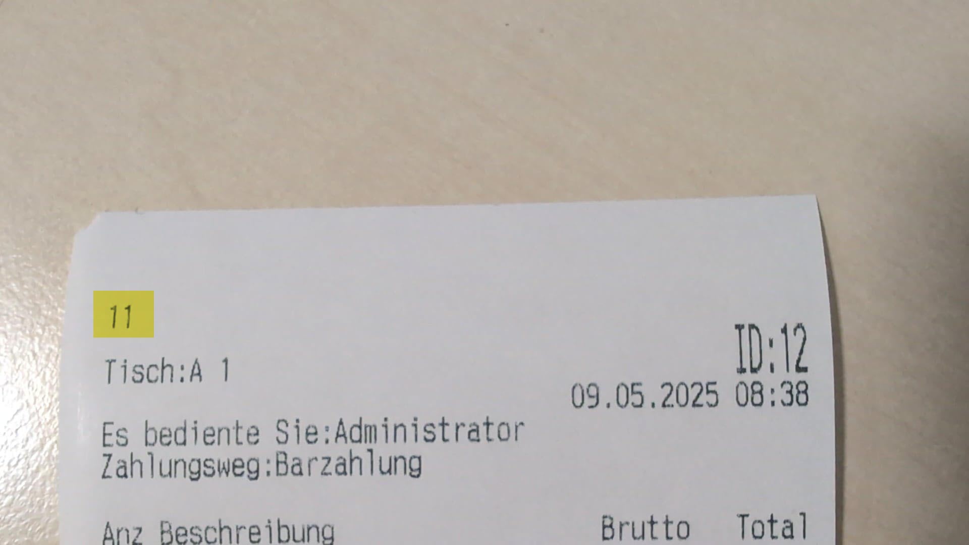

ich versuche ein Logo auf die Rechnung zu bekommen, leider schaffe ich das nicht. Lt. Anleitung muss man das Logo in den Drucker laden und den Keycode in der Config oder in der Vorlage definieren.
Ich habe das Logo in den Drucker geladen und gespeichert. Das schaut dann so aus
Ich habe dann den Keycode in der Vorlage definiert.
Als Ergebnis erhalte ich am Bon dann "11" anstatt das Logo anzudrucken.
Das System läuft auf einem Raspi 5 und die Drucker werden mit Cups über den Javaprinter angesteuert.
Drucker: Epson TM-T20iii
Hat jemand eine Idee was falsch ist. Danke für Infos.
lg
Manfred

Ich habe die Lösung gefunden. Mann muss die ganzen Keycode angeben. Jetzt funktioniert es wunderbar. :D
