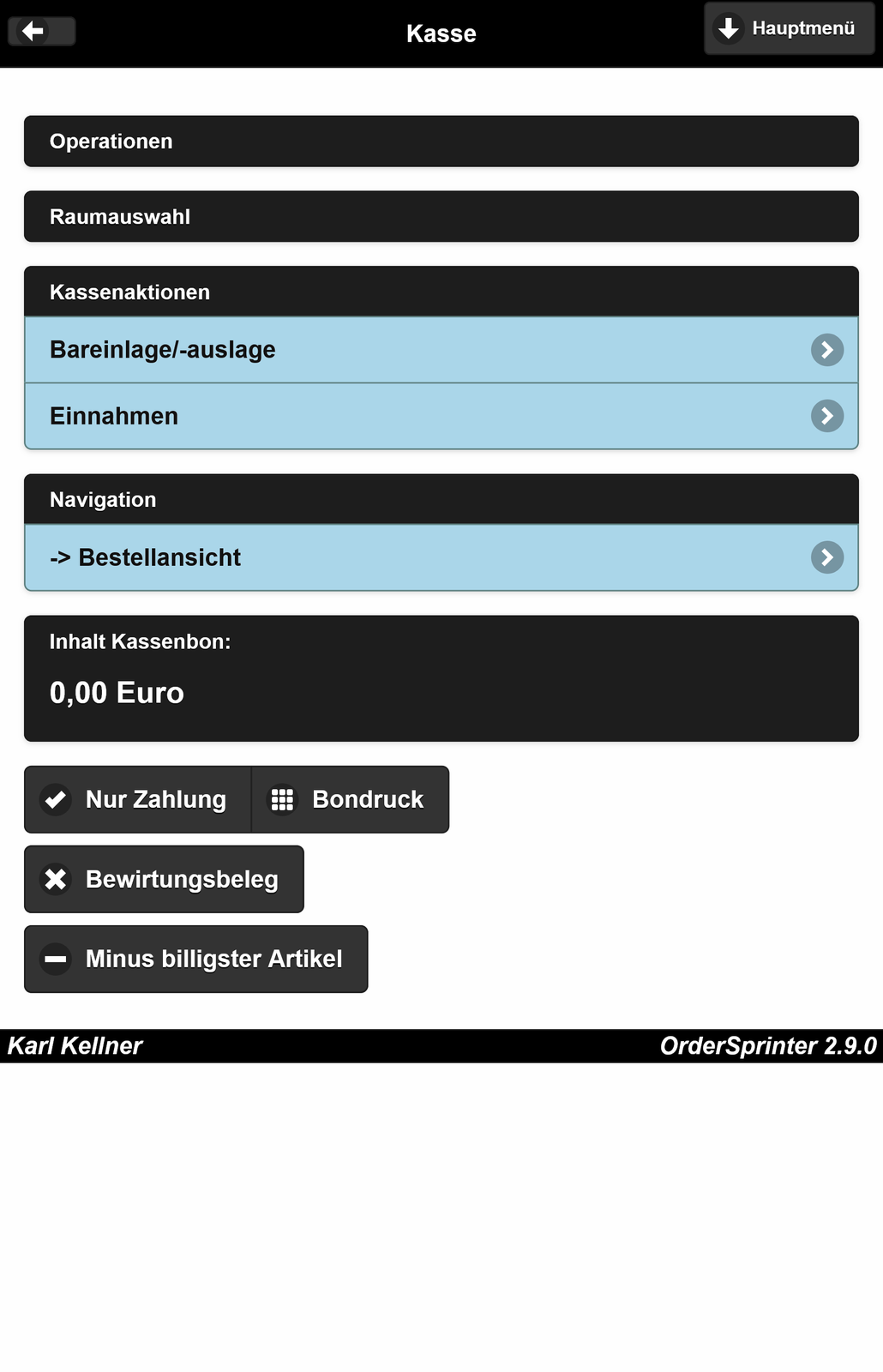

beim Aufrufen der Kassenansicht tritt ein kurzes visuelles Problem auf: Direkt nach dem Laden werden für einen Moment zusätzliche Elemente und Buttons angezeigt. Diese verschwinden nach sehr kurzer Zeit wieder, sodass anschließend die korrekte Kassen-Oberfläche dargestellt wird.
Getestet im Demo von dir und bei mir @localhost.

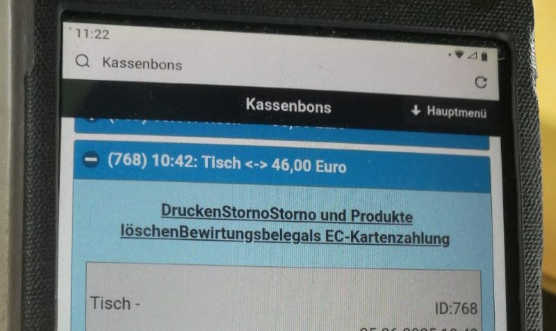

es werden auch nicht mehr Die Buttons bei Kassenbons anzuzeigen. Der Text lässt sich auch nicht anklicken.

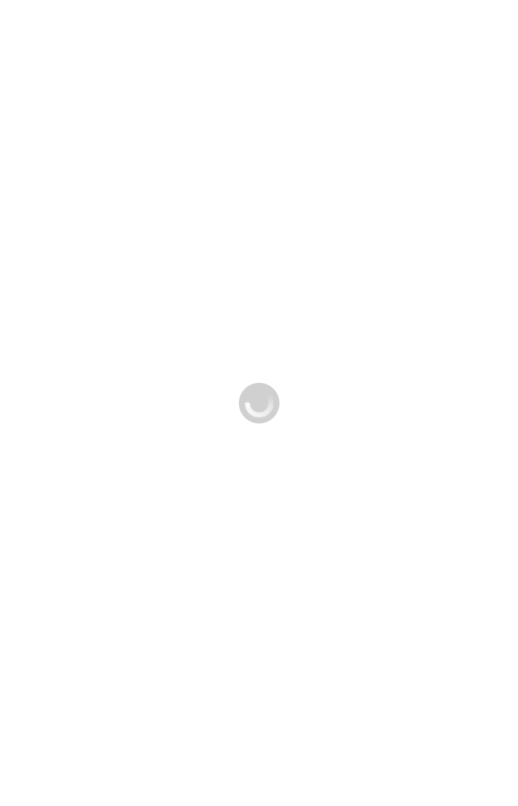

Hallo Stefan bei mir geht nach dem Upgrade auf 2.9.1 die Bestellansicht nicht mehr.
