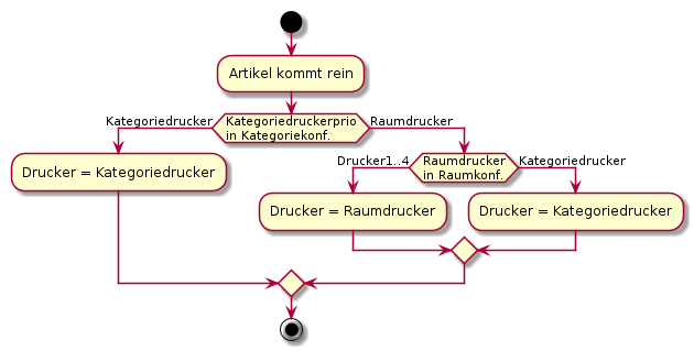

Also erstmal hänge ich ein Ablaufdiagramm an, welches hoffentlich etwas klarer zeigt, wie welche Entscheidungen für die Druckerauswahl getroffen wird.
Und nun ein Beispiel einer Kategorie- und Raumkonfiguration und wie Artikel einer Bestellung auf die Arbeitsdrucker verteilt werden (die letzte Spalte "Drucker" in der Bestellung-Tabelle ist der aufgelöste Drucker):

ich bin auch gerade daran ein neues System hochzuziehen und hänge auch an der Priorisierung von den Bondruckern für Arbeitsbons.
Ziel ist folgende Ausgabe der Arbeitsbons:
(Raum = Zelt UND Produktkategorie = Getränke) = Drucker 2
(Raum = Zelt UND Produktkategorie = Speisen) = Drucker 3
(Raum = Bonkasse) = Drucker 1
oder
(Raum = Bonkasse UND Produktkategorie = Getränke) = Drucker 1
(Raum = Bonkasse UND Produktkategorie = Speisen) = Drucker 1
Meine Einrichtung ist aktuell folgende:
Produktkategorien:
1. Speisen (Drucker = Drucker 3, Druckerprio = Raumdrucker)
2. Getränke (Drucker = Drucker 2, Druckerprio = Raumdrucker)
Räume:
1. Zelt (Drucker = Kategoriedrucker)
2. Bonkasse (Drucker = Drucker 1)
So wie ich das Ablaufdiagramm lese müsste das auch funktionieren...
